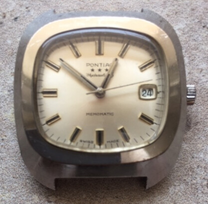

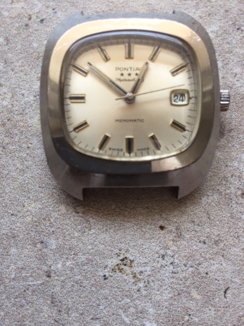

Vandaag in Belgie in W.Vlaanderen mijn eerste rommelmarkt bezocht en vind toch wel deze Hydrolica3
Was in een zeer vuile staat doch ik kon het niet nalaten deze te kopen gezien de zeer lage prijs. En hij werkt toch wel zeker . Deze komt er nu bij in mijn Pontiac verzameling. Ik weet dat dit type kast moeilijk is open te krijgen en te sluiten.
zijn er mensen die weten welk kaliber dit is ? Dan hoor ik het graag .
Geen enkel idee, ziet er nog wel heel netjes uit zo op het eerste gezicht! :+1: veel plezier der van
Waarschijnlijk een ETA 2783
Ik heb er verder geen verstand van maar leuke vondst!
Ik heb thuis dezelfde maar ben deze week niet thuis. Help me er volgende week aan denken. maar denk ook een ETA
Het is niet automatic maar Memomatic in de dial Onder Hydrolica staat geen stip

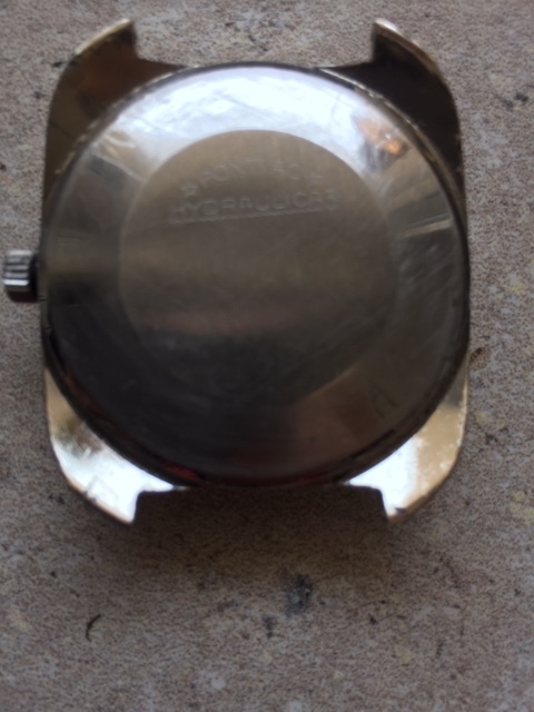

Op de achterkant staat gebogen geschreven Pontiac(met langs weerszijden ervan de Pontiac ster )
En onder Pontiac in een rechte lijn staat : Hydrolica
En eveneens op de achterzijde , onderkant (doch niet leesbaar op foto en zelfs niet te zien)
Met vergrootglas te zien : 25131P
Memomatic was de naam voor de Pontiac horloges met een automatisch werk met datum.
De eerste twee cijfers van het modelnummer tonen dat het een kast is met een galvanisch opgebrachte laag.
In dit geval Profectus (vandaar de P) en dat het horloge een automatisch werk met datum heeft.

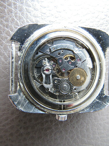

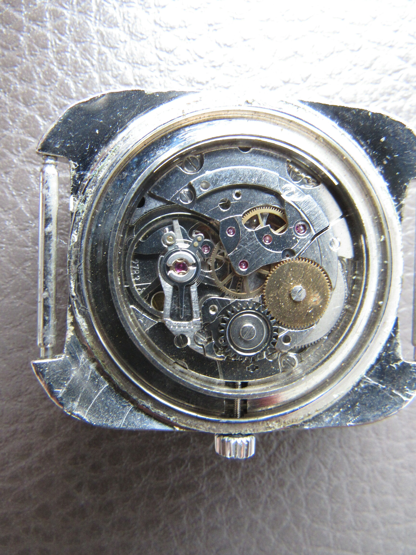

Maurice ; ik heb het horloge open gekregen met een toestelletje en met de persje terug dicht.
Je hebt gelijk Eta 2783

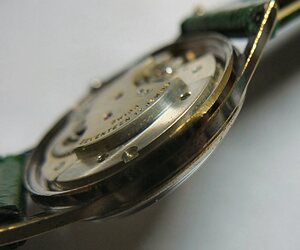

Het horloge werkt perfect na opwinden zijn 45 uren maar nu begrijp ik waarom ik bij bewegen de automaat niet hoorde .En jullie zullen het ook begrijpen wanneer je de foto ziet .
Dit wilde ik jullie nog even tonen .
Met vr gr Roland

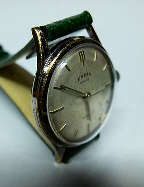

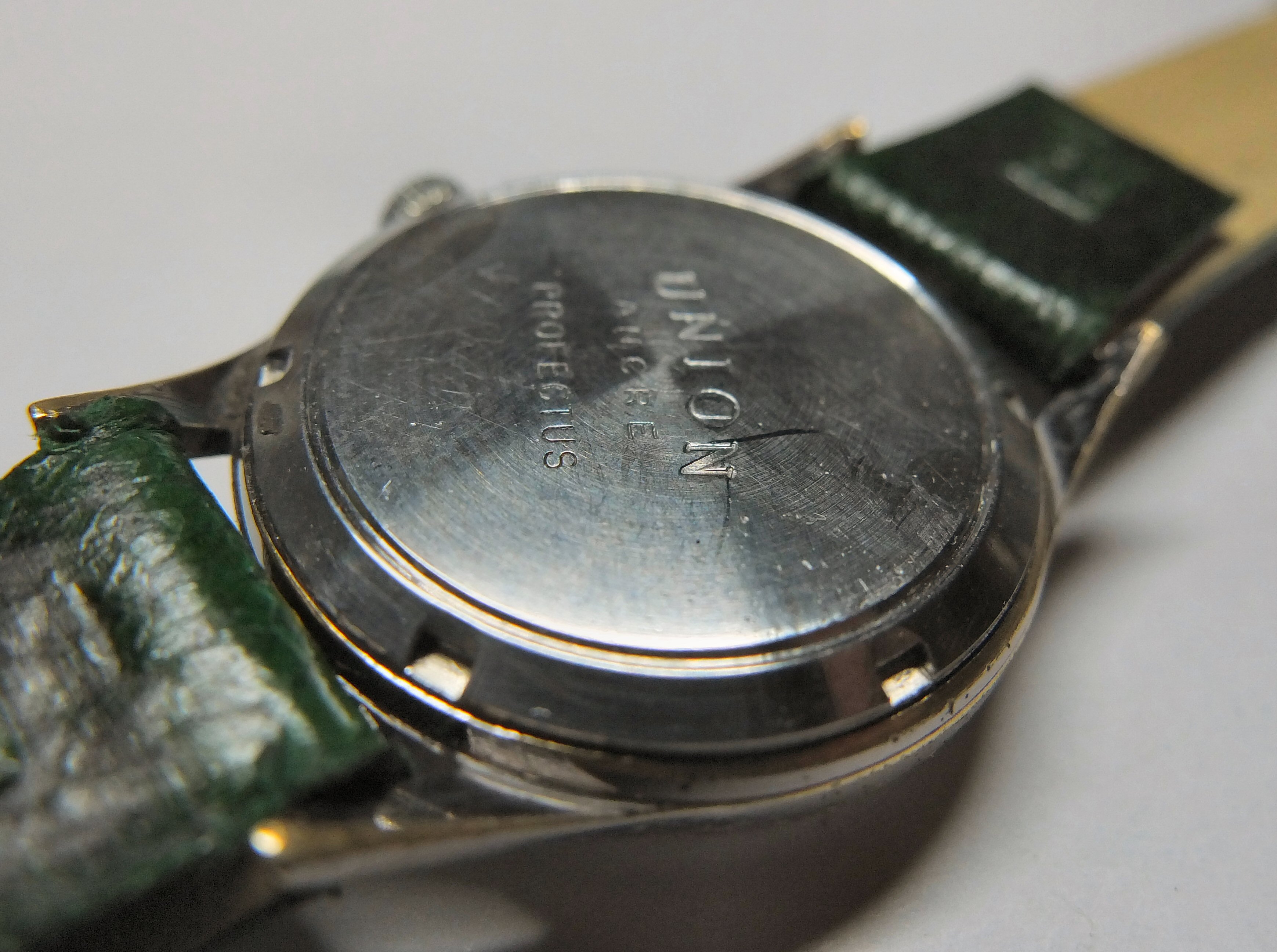

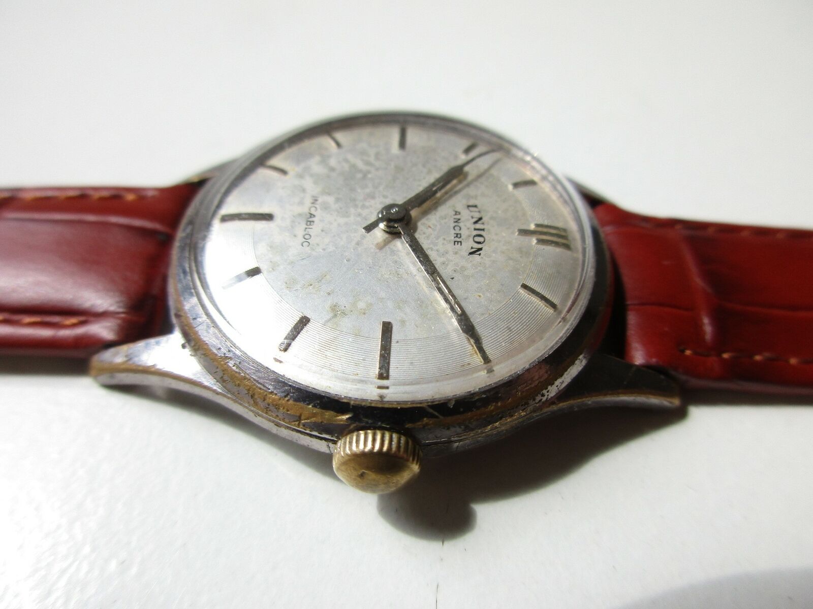

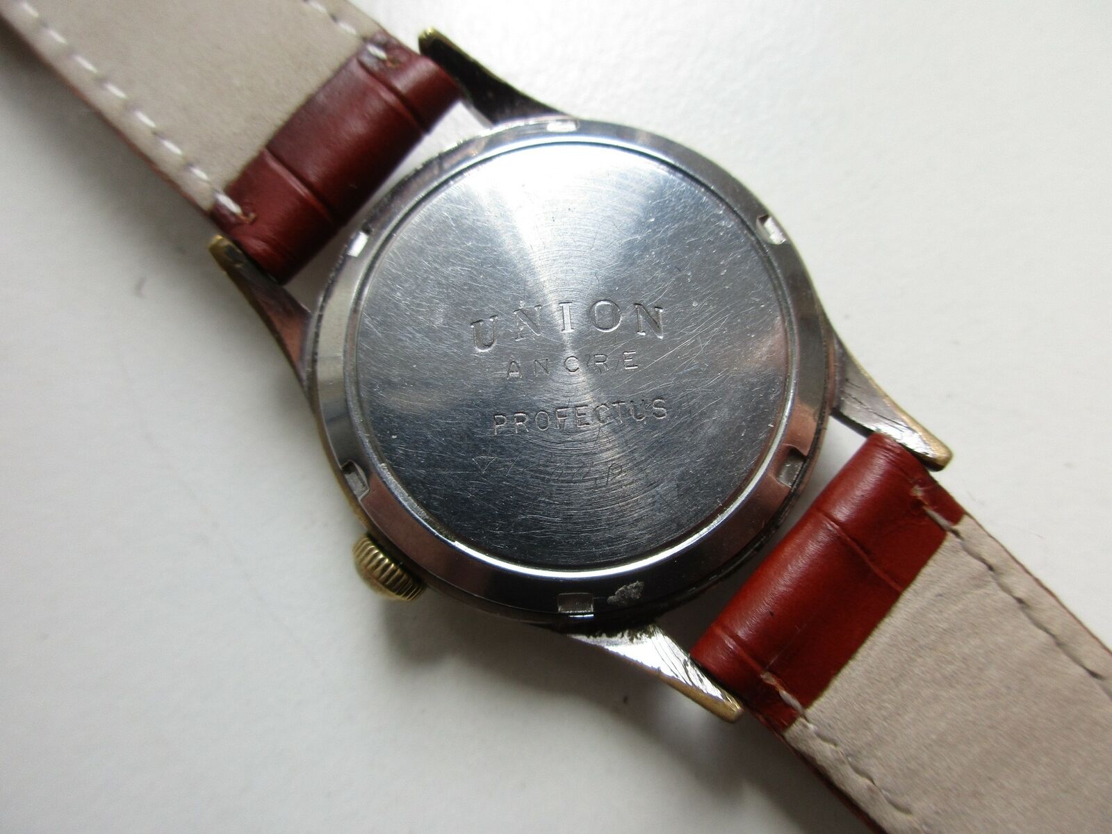

Maurits, ik kom hier nu deze term “Profectus” tegen in relatie met een Pontiac horloge.

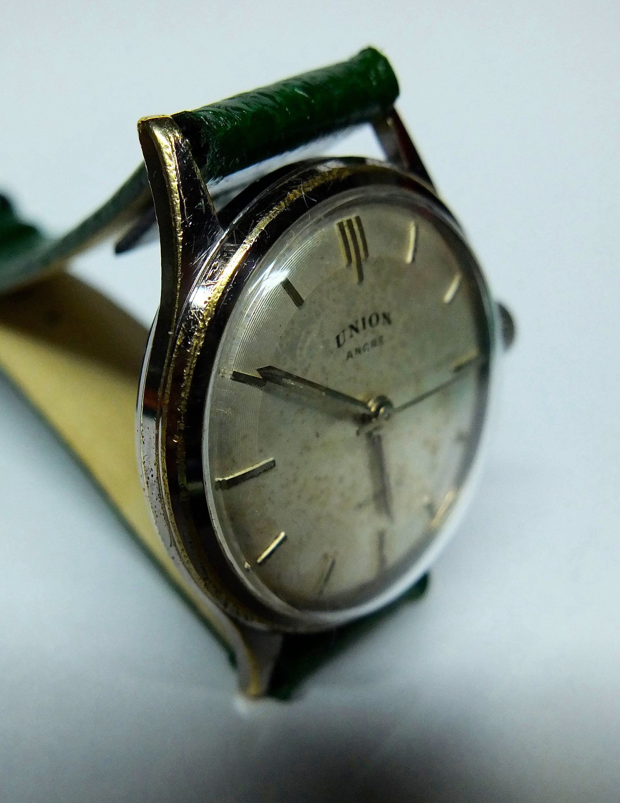

Onlangs heb ik een vintage Union Ancre verworven waar achter op de caseback ook Profectus staat.
Ik dacht dat het misschien de modelnaam van het horloge zou zijn, maar nu jij hier Profectus noemt in combinatie met een Pontiac, denk ik dat het misschien toch iets anders aanduidt. Kun jij me op weg helpen met de betekenis van die term in relatie met de horlogewereld?

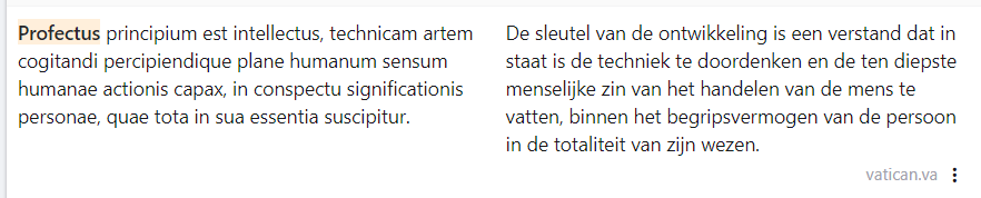

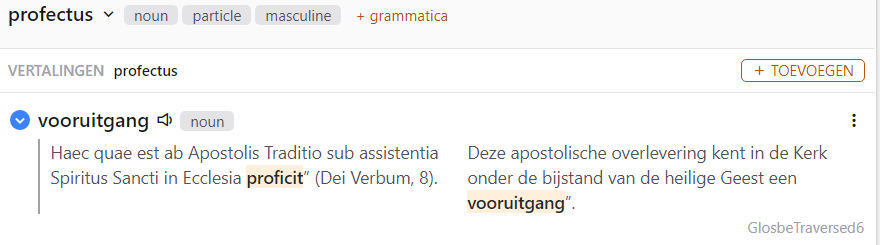

Normaal gesproken is Profectus een Potjes- Kerklatijn woord dat ‘Vooruitgang’ betekent.
profectus in Nederlands - Latijn-Nederlands Woordenboek | Glosbe
Mijn recent verworven Union Ancre met AS 1686 uurwerk en de term ‘Profectus’ op de caseback.

Voor mijn Union Ancre ‘Profectus’ heeft het niet veel geholpen, aan het kastje te zien. De slijtage aan de zijkanten en de lugs is net zo groot als bij elk ander intensief gebruikt horloge met een verchroomde messing kast.
De caseback ziet er beter uit uit, maar dat is, volgens de inscriptie aan de binnenkant dan ook ‘gewoon’ roestvrij staal
Alles bij elkaar nog niet echt slecht natuurlijk voor een horloge uit ca. 1960!
Het op de rommelmarkt gescoorde Pontiac horloge van @Roland61 is qua vormgeving wat moderner (jaren '70?) en daar heeft de chroom-nikkel / profectus galvaniseringslaag de tijd wat beter doorstaan, zo te zien.
Inderdaad, daar ontbreekt de complete automaatmodule. Moet overigens nog best te vinden zijn voor zo’n eta.
Ik heb al gezocht maar een compleet werkje kost al vlug rond de 80 euro .
En de volledige module afzonderlijk vinden zou wel toeval zijn ?
Maar ik heb liefhebberij in rommelmarkt bezoeken en wie weet kom ik nog een memomatic tegen ?
Memomatic is de aanduiding voor een automaat met datum, maar zegt niets over het gebruikte kaliber.
Je ziet ze wel eens langs komen. Maar helaas wel vaak met een ander merk erop gegraveerd.
Hier een eta 2772 voor onderdelen , automaatbrug is hetzelfde als van een 2783
