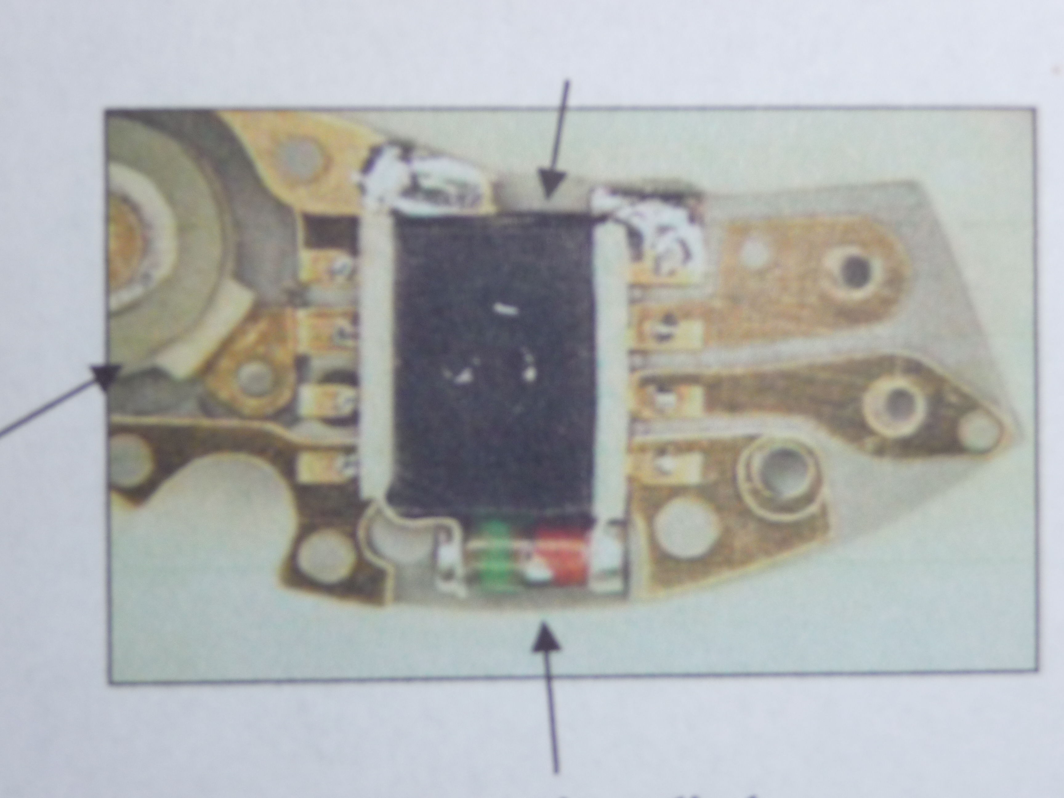

Ik heb een omega mega Quartz. Deze uurwerken gebruikten 1.35 volt bat. Deze zijn niet meer te verkrijgen. dus gebruik ik een 1.55 volt bat. Nu heeft omega er een germanium diode op het e-blok gelaatst. Kan iemand mij misschien vertellen welke diode er gebruikt wordt.
Ik heb een foto ge upload maar ik weet niet of het gelukt is.

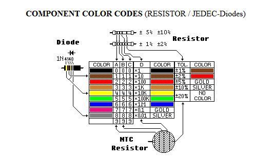

Dit is de tabel van kleurcodes van weerstanden.

Je hebt kleur codes voor diodes, weerstanden enz., zie tabel:
