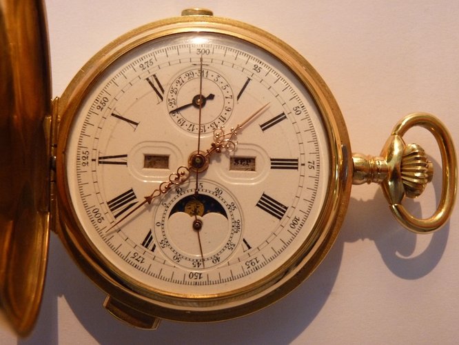

En je kunt van alles combineren, dan krijg je bijvoorbeeld zoiets:
Chronograaf, Maanstand, Dag, Datum, Maand, en repetitie van de kwartieren.
Gemaakt ongeveer 1905.

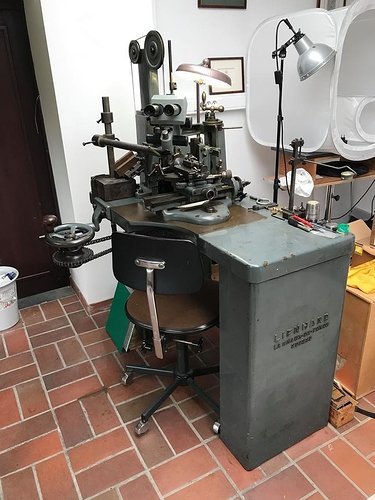

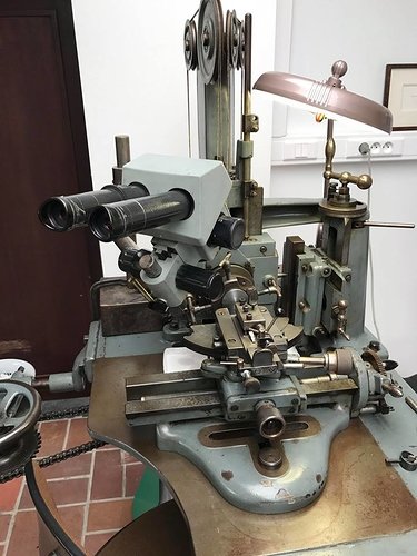

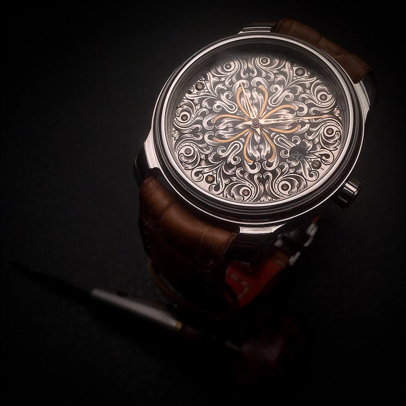

Hier guillocher machine :
Roland Baptiste maakt ook mooie wijzerplaat :

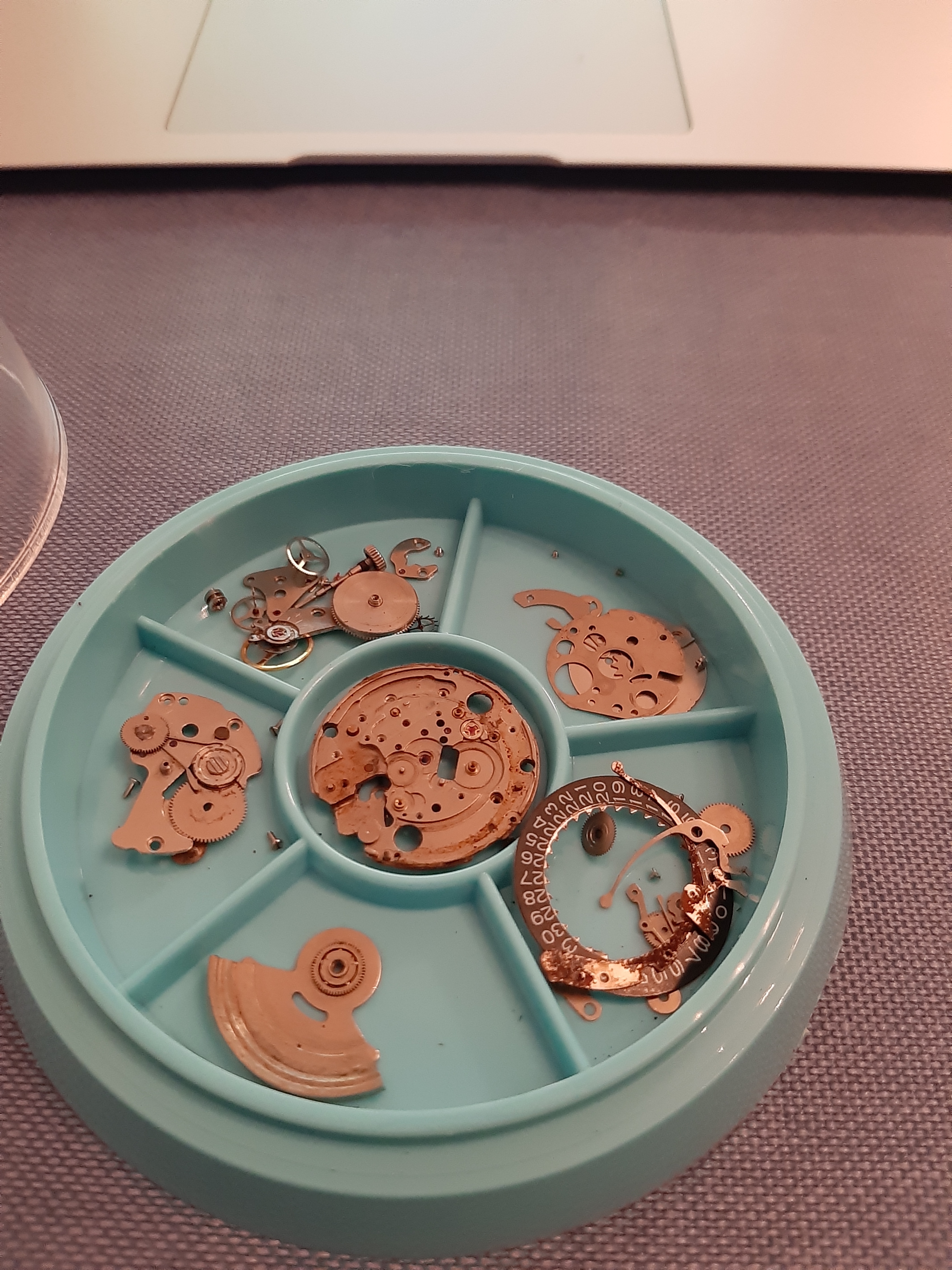

Zojuist een uurwerk helemaal uit elkaar gepuzzeld
 een seiko 7009, maar toch. Nu schoonmaken, rommelen met olie die niet echt geschikt is (Chinese 702 om lekker mee te oefenen, want dit uurwerk gaat toch nog wel een paar keer uit elkaar en weer in elkaar) en kijken of het iets doet.

Mooi maar niet volledig : je moet nog de veertrommel openen en de veer uitnemen om schoonmaken en smeren :wink:
Pas op voor je ogen !
Veel plezier :slight_smile:
Edit : Zie hier voor de trommel maar om de deksel te openen is het beter op de tandwiel rand van de trommel te duwen tegen een harde vlakte :wink: (Ik kon geen foto nemen met twee handen bezig :wink: )

Top, als de huidige componentjes schoon zijn en ik de voorkant weer in elkaar heb zitten, ga ik daarmee aan de slag
Dat was geen overbodige luxe :slight_smile:
Gelukkig voorzichtig gedaan, de barrel arbor (geen idee wat de Nederlandse naam is) van een van de twee trommels ben ik kwijt. Gelukkig heb ik twee 7009A’s, die zijn nu helemaal uit elkaar, kan ik de componentjes poetsen, schoonmaken, oliĂ«n en weer in elkaar puzzelen :smiley:
