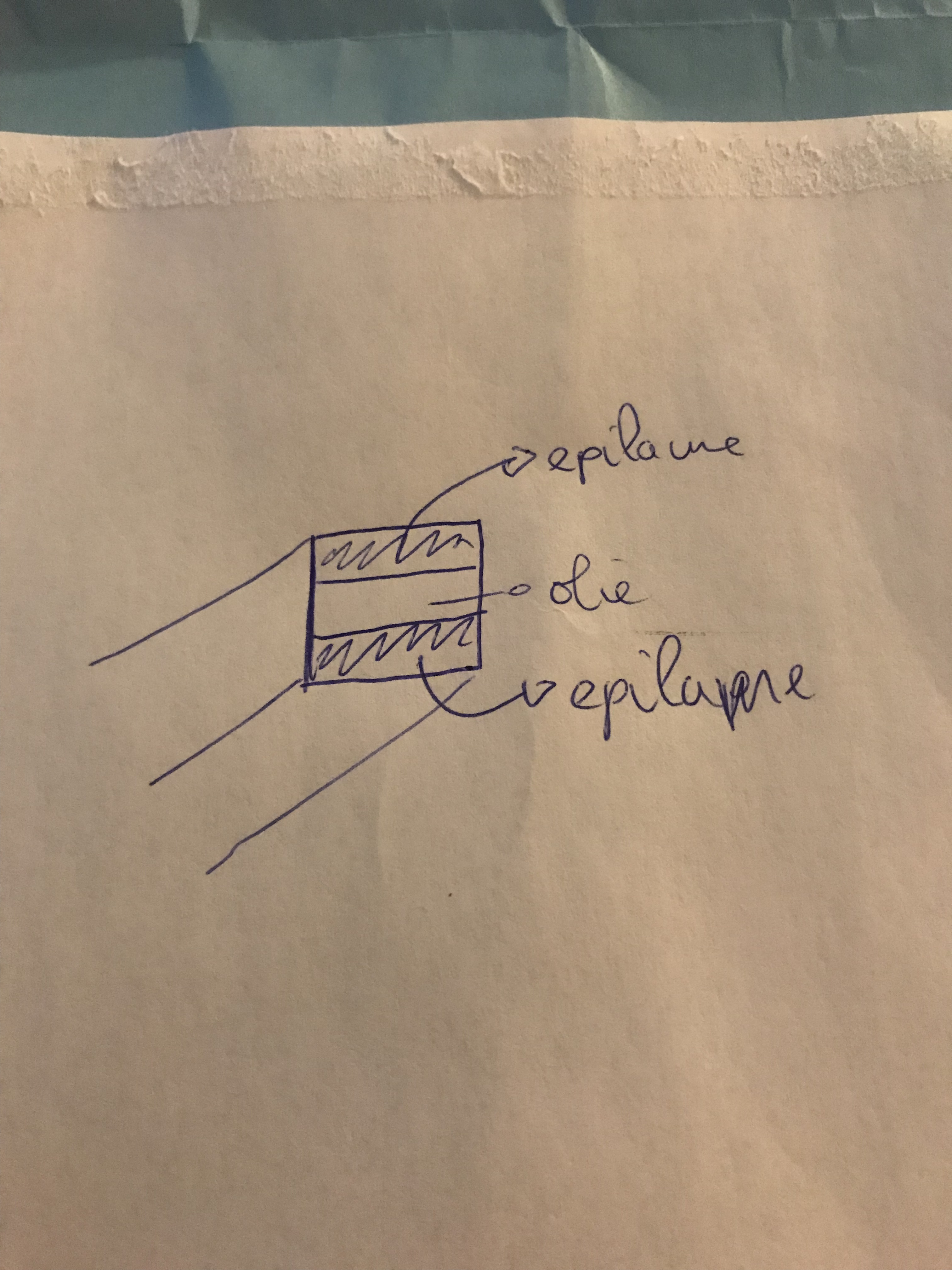

door het droog lopen maak je als het ware een kanaaltje op de kopse kant van de steentjes van de vork, de olie blijft hier dan mooi tussen zitten. Snap je dit of moet ik het tekenen :see_no_evil:
De olie loopt zo niet van de steentjes af
Sorry @Stevil85 ik snap het echt niet, ook niet wat je met bovenstaande afbeelding bedoelt. Zoals je waarschijnlijk al gelezen hebt is dit mijn eerste uurwerk en leer zo aldoende

Vergeef me mijn slechte uitleg skills :sweat_smile:. De epilame laat een laagje achter op de kopse kant van de ankersteentjes. Voordat je olie op de kopse kant van deze steentjes doet (want deze moet je ook smeren), laat je het eerst ‘droog’ lopen zodat het ankerrad een soort kanaaltje slijt in de epilame laag. Je kan nu olie op de ankersteentjes doen en dan zal de olie niet zo snel weg lopen.
Yup, deze idd
OK @Stevil85 , dat is duidelijk!, :+1:
Je kan zo les gaan geven :stuck_out_tongue_winking_eye:
