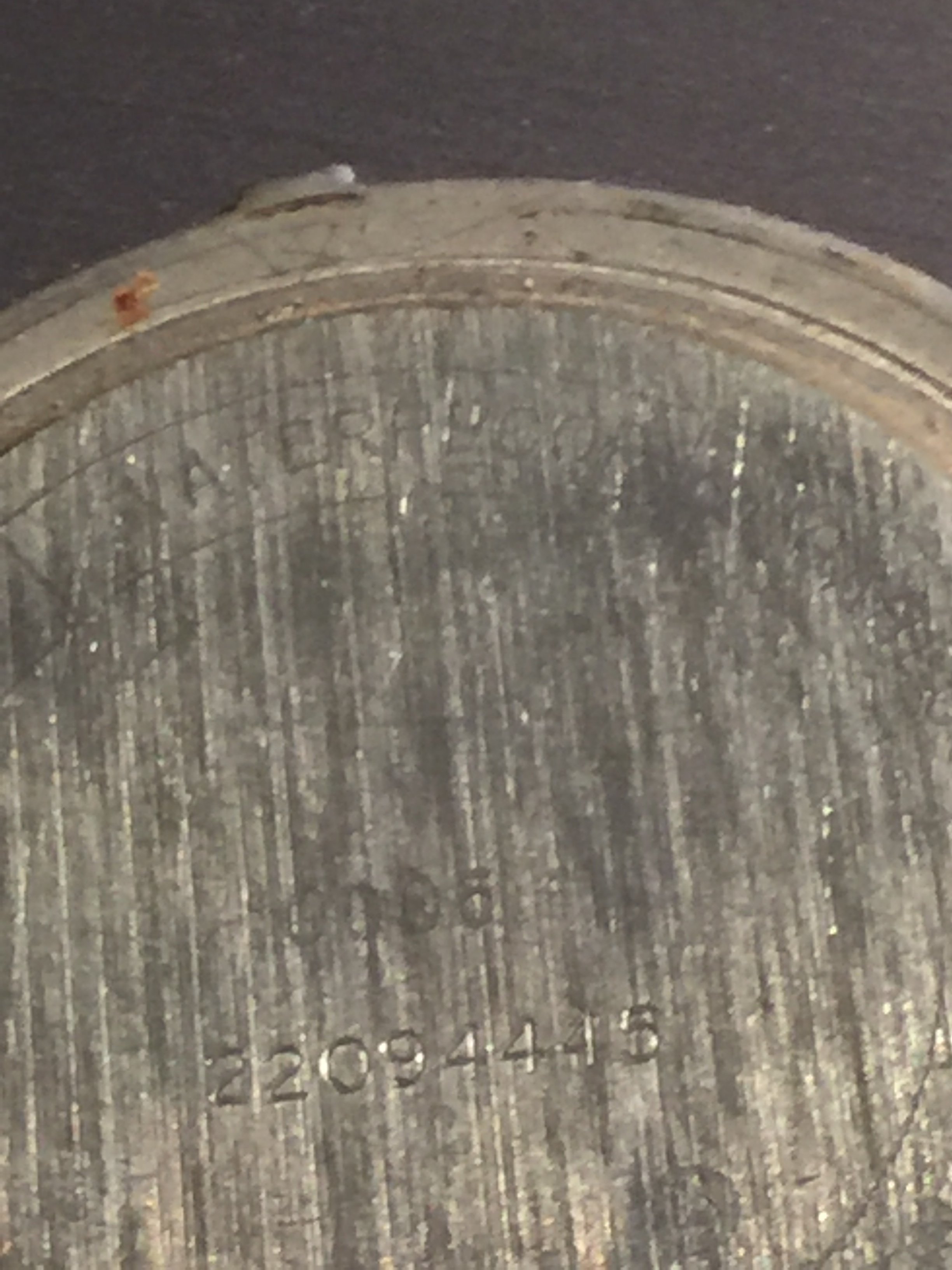

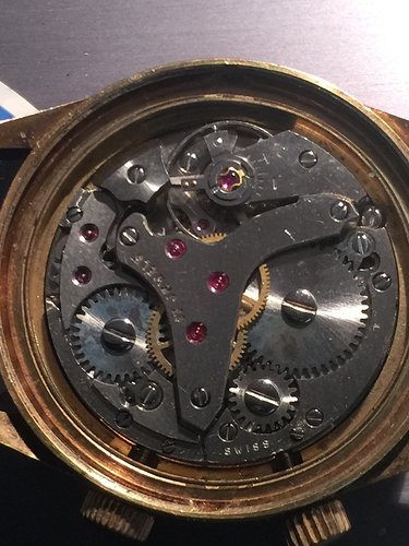

Bijgaand enkele foto’s. Kan iemand mij vertellen welk uurwerk (movement) hier te zien is? 17 jewels, Swiss.

Uurwerk is een A. Schild 1475 of familie ervan:
http://www.ranfft.de/cgi-bin/bidfun-db.cgi?11&ranfft&&2uswk&AS_1475
En zoals hierboven al gezegd, niet als eerste project zelf aan beginnen. Begin met iets wat kapot mag, want sneuvelen gaat er zeker iets bij je eerste project, ik spreek uit ervaring. :sunglasses:
AS 1475 volgens mij.

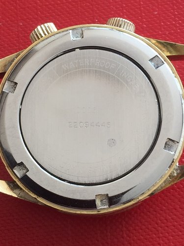

Ik plaats hier eerst de foto’s van de startsituatie:
En na een poetsbeurtje van 5 min. met Commandant 4 (groen):
@ernst De gold plating is rechtsonder wat beschadigd
