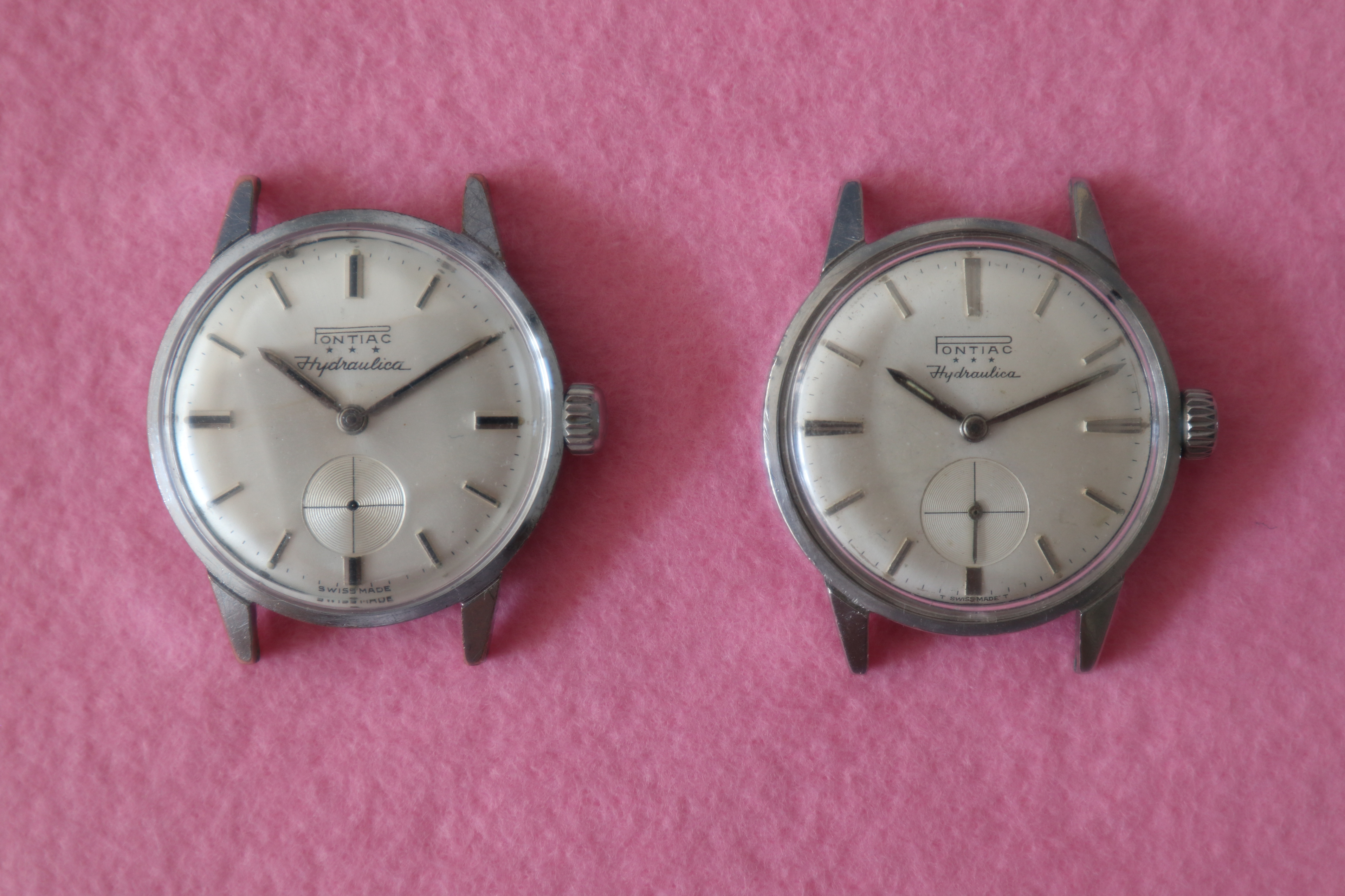

Jouw horloge heeft een verchroomde of vergulde kast (dat zie ik niet goed op de foto)
Mijn exemplaar met verchroomde kast (links) met de secondenwijzer bij 11 uur :wink:
Met de stalen broer (rechts) met ref. nr. 80124. (vaak kregen de modelvarianten dezelfde eindcijfers.)
De kast is in januari 1966 gefabriceerd. Het horloge zal dan in de loop van 1966/1967 gemaakt zijn en kan nog een tijdje bij de groot- en detailhandel gelegen hebben voor het bij je grootvader kwam.

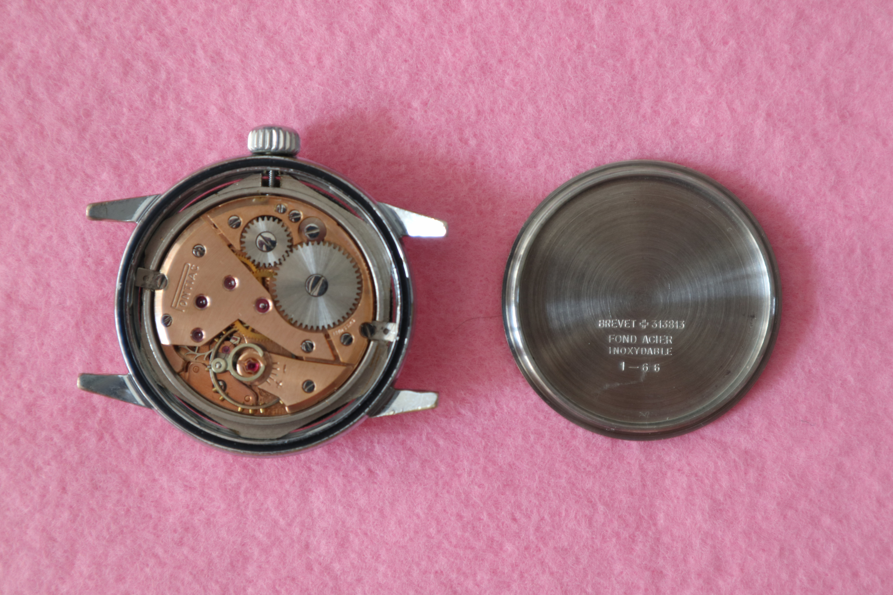

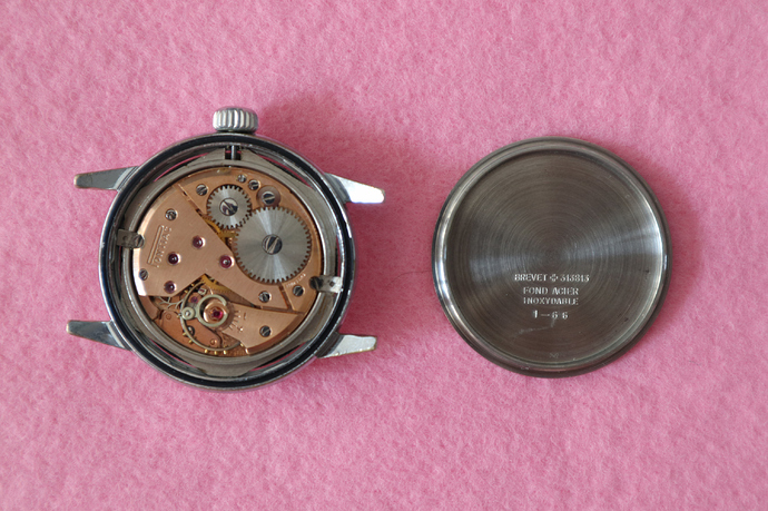

Het werk is een ETA 1280
De nieuwprijs was destijds rond de 90 gulden.

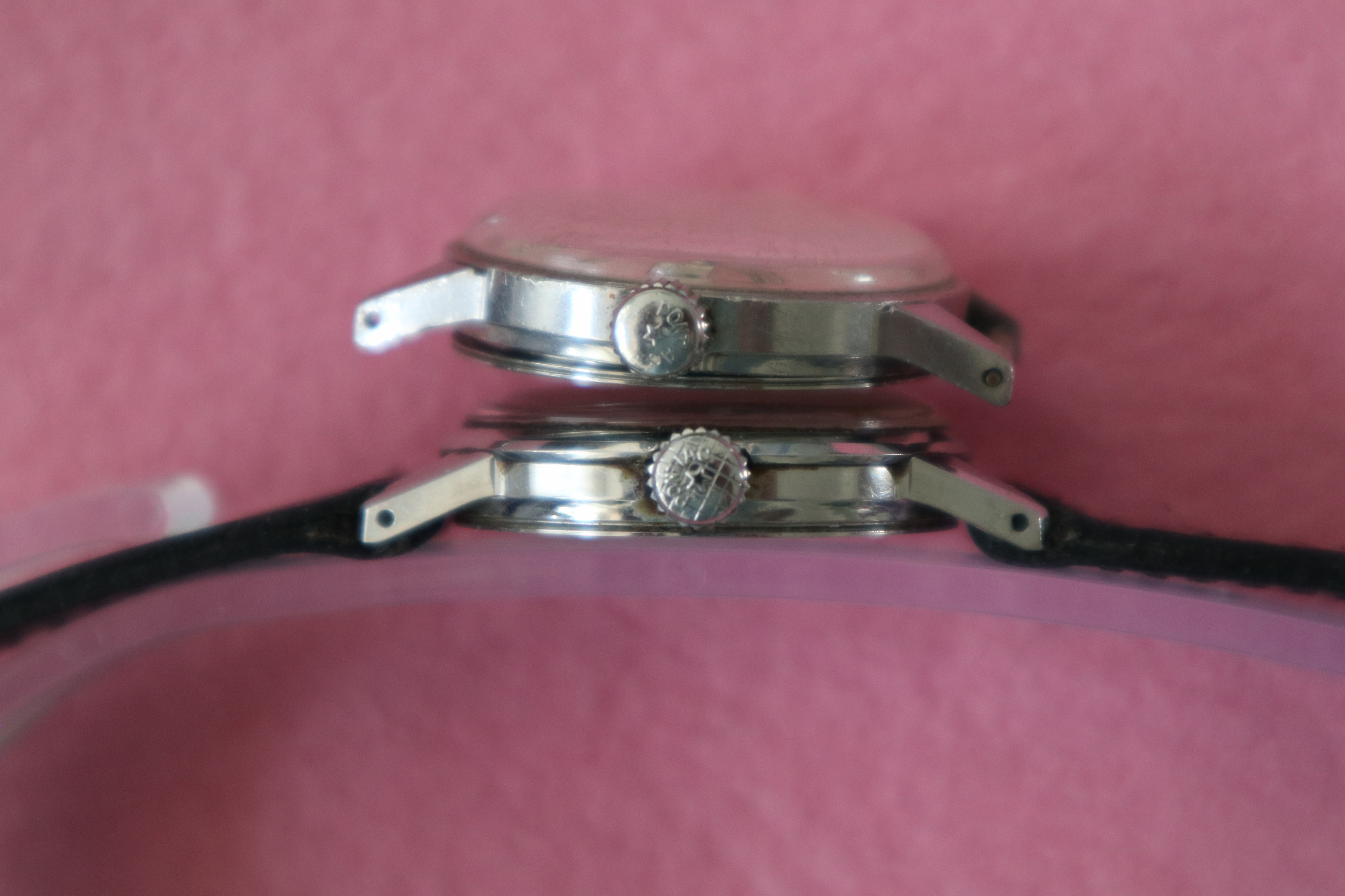

Bij de Hydraulica moellen komen drie verschillende kronen voor.
De hele oude hebben een kroon met arcering
De latere hebben een arcering, het woord Pontiac met een ster in het midden
En de laatste hebben een ster in het midden en het woord Pontiac.
Hieronder zie je de twee laatste modellen
Gezien het ref. nummer van jouw horloge (en het voorbeeld van mijn exemplaren) verwacht ik bij jou het model met alleen ster en Pontiac.
het horloge is niet meer waterdicht en wordt het ook niet meer (althans niet volgens de huidige normen) dus ik raad je aan de originele kroon - als die er nog op zit - te houden, ongeacht het gekreun van de horlogemaker :wink:
