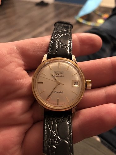

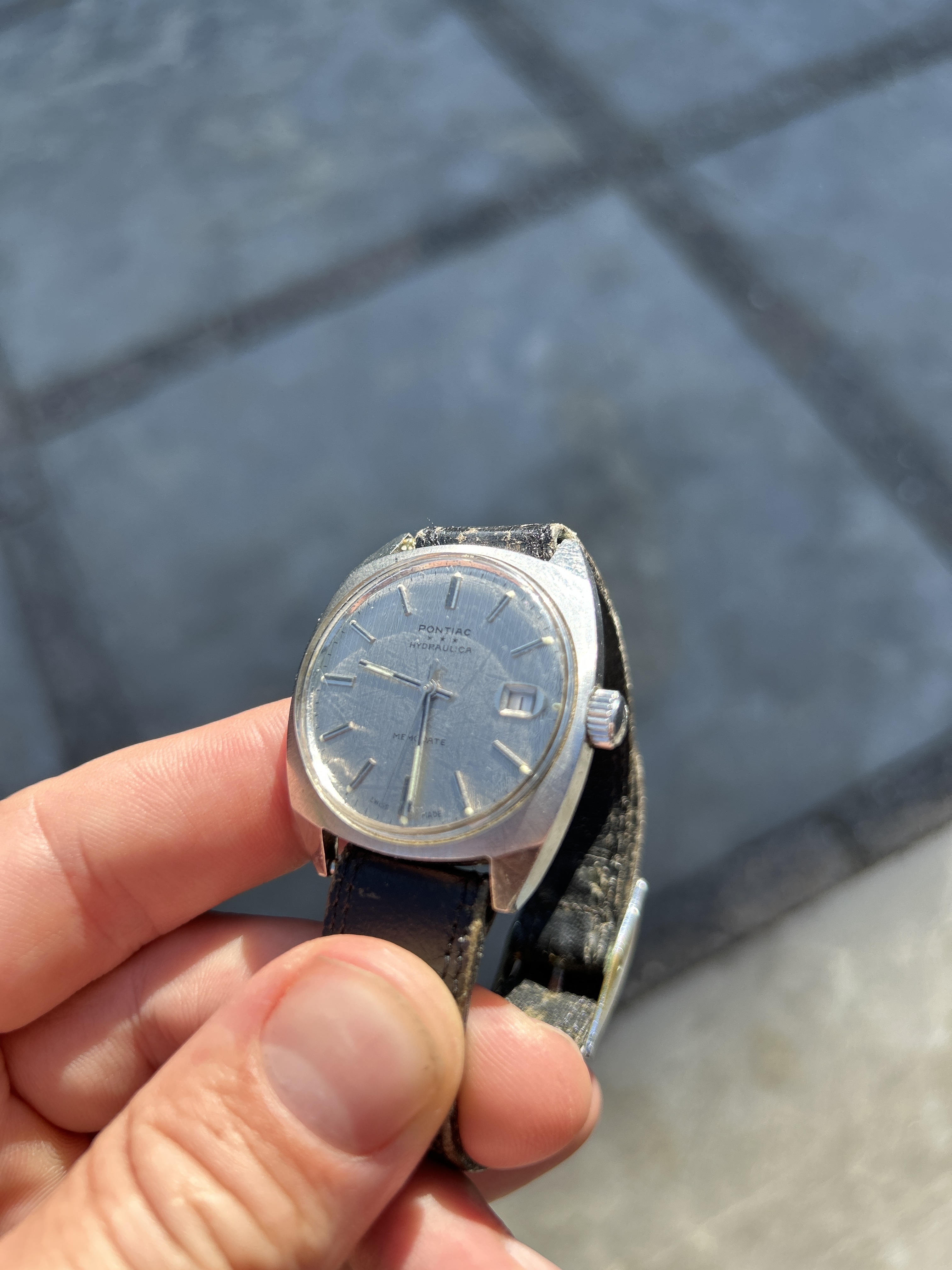

Hoi allemaal ik ben naar dit forum gekomen met wat vragen.
Ik heb 20 jaar geleden van mijn opa een horloge georven. Toendertijd veel gedragen. Maar de laatste 15 jaar eigenlijk weggestopt in een laatje.
Het gaat om een Pontiac automatic memodate.
Met google kom ik in de buurt maar net niet op de goede uit.
Toch nieuwschierig;
Is hij orgineel
Welk bouwjaar
Is hij op te knappen?
Wat is de waarde?
Bij voorbaat dank :+1:
Welkom, Steven :smiley:

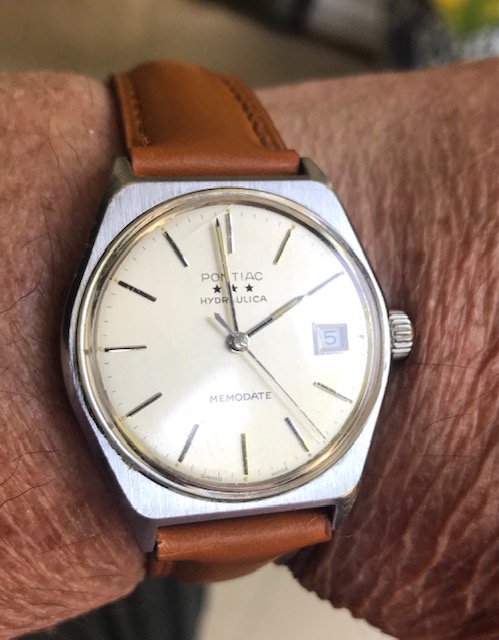

Deze Pontiac heb ik zelf ook en ziet er exact hetzelfde uit, behalve de kroon.
De kroon van jou is er later opgezet en is behoorlijk groot en ook nog scherp, daar kan je het aan zien (die van mij is veel kleiner en ook nogal versleten).
Overigens is die van mij een handopwinder, weet je wel zeker dat het een automaat is?
Voor onderhoud zal je voor een handopwinder ongeveer €60 kwijt zijn en voor een automaat €100 minimaal, terwijl de waarde €45 is, zo is mijn inschatting.
Het glaasje is nogal gekrast, je kan dat weer als nieuw krijgen door te poetsen met koperpoets of tandpasta :innocent:
Een herinnering aan je opa mag wat kosten als je het horloge weer in goede staat wil gaan dragen.
Anders leg je het toch gewoon in de kast als herinnering.
Georven is geen Nederlands, dat moet zijn geërfd.
Nieuwschierig is geen Nederlands, dat moet zijn nieuwsgierig :face_with_monocle:

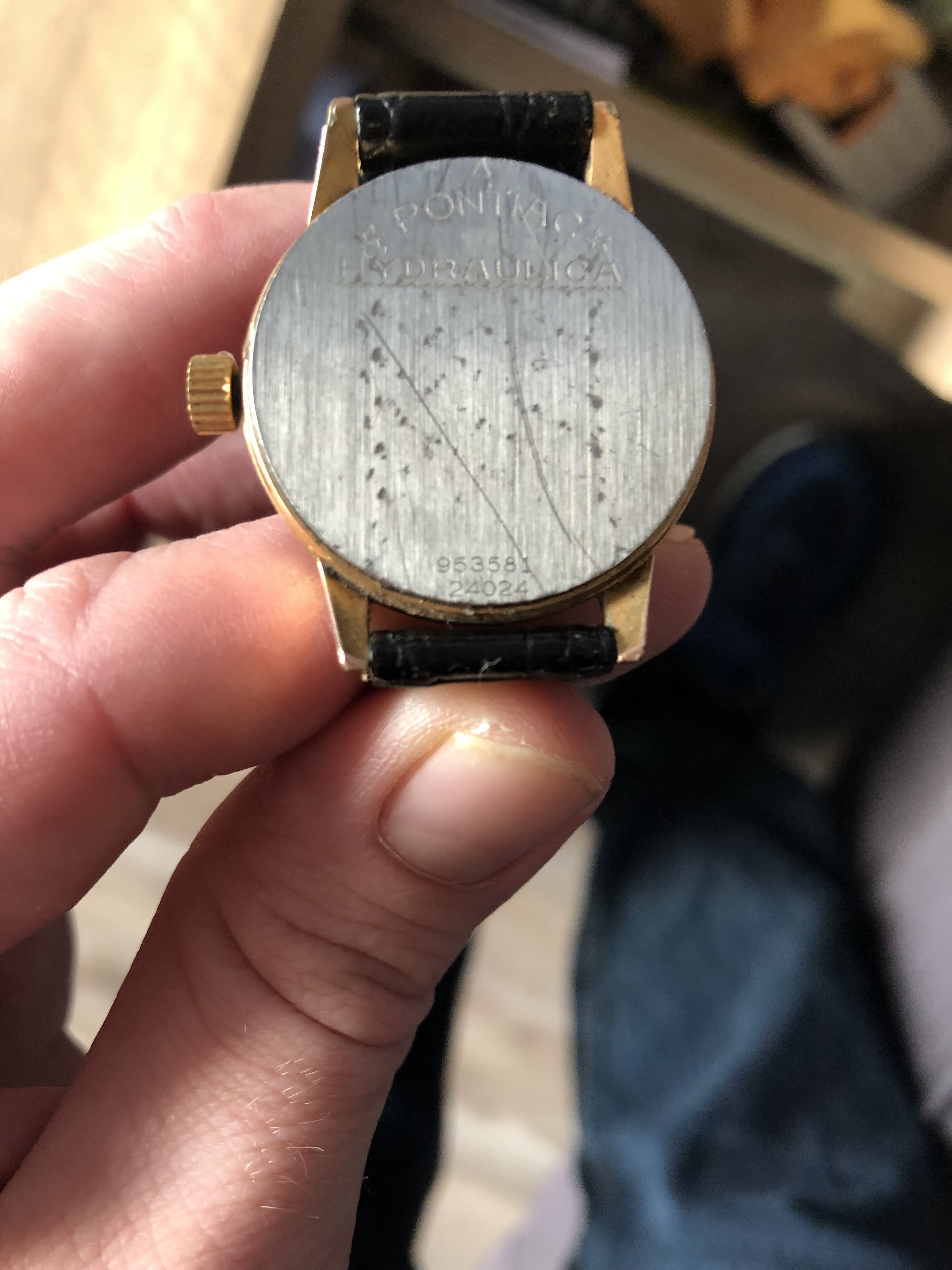

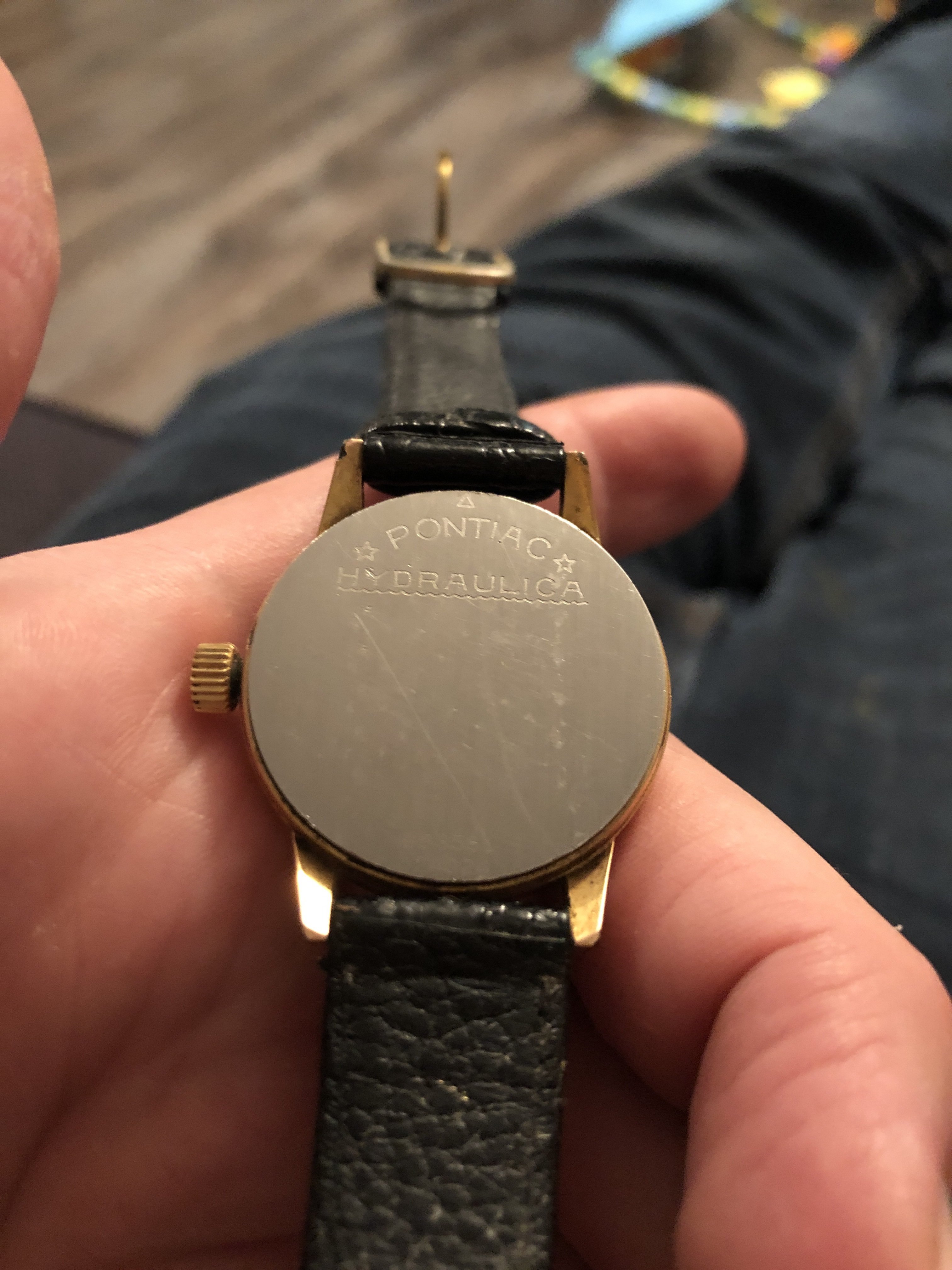

Op de achterkant staat een nummer (eventueel twee) dat op de foto helaas niet te ontcijferen is. Het begint met 24 en dan volgen nog drie cijfers.
Als je me dat nummer zegt kan ik je misschien nog meer vertellen.
Hydraulica was de naam van de - voor die tijd - bijzonder goed waterdichte horloges van Pontiac.
Memodate was de naam voor de handopwinders met datum.
Ik laat het je vanavond weten :+1: heb hem niet mee op werk.

Hierbij het serienummer
Aangezien het een compressor kast is zal de productie maand en jaar aan de binnenkant van het achterdeksel staan.
Zoals @HorloG al schrijft is het een compressor kast.
Deze kasten werden door vele merken gebruikt en er werden goede waterdichte horloges mee gemaakt.
Als je op Google zoekt naar piquerez bassecourt vind je o.a. dit
https://hls-dhs-dss.ch/de/articles/048362/2011-01-20/
En dit (in het Frans) https://www.google.com/url?sa=t&rct=j&q=&esrc=s&source=web&cd=13&cad=rja&uact=8&ved=2ahUKEwjutdCot77lAhUMIlAKHcT3DeM4ChAWMAJ6BAgIEAI&url=https%3A%2F%2Fwww.e-periodica.ch%2Fcntmng%3Fpid%3Dasj-006%3A1999%3A102%3A%3A23&usg=AOvVaw06dIBu5ZcBJWjBzjLjE0Sp

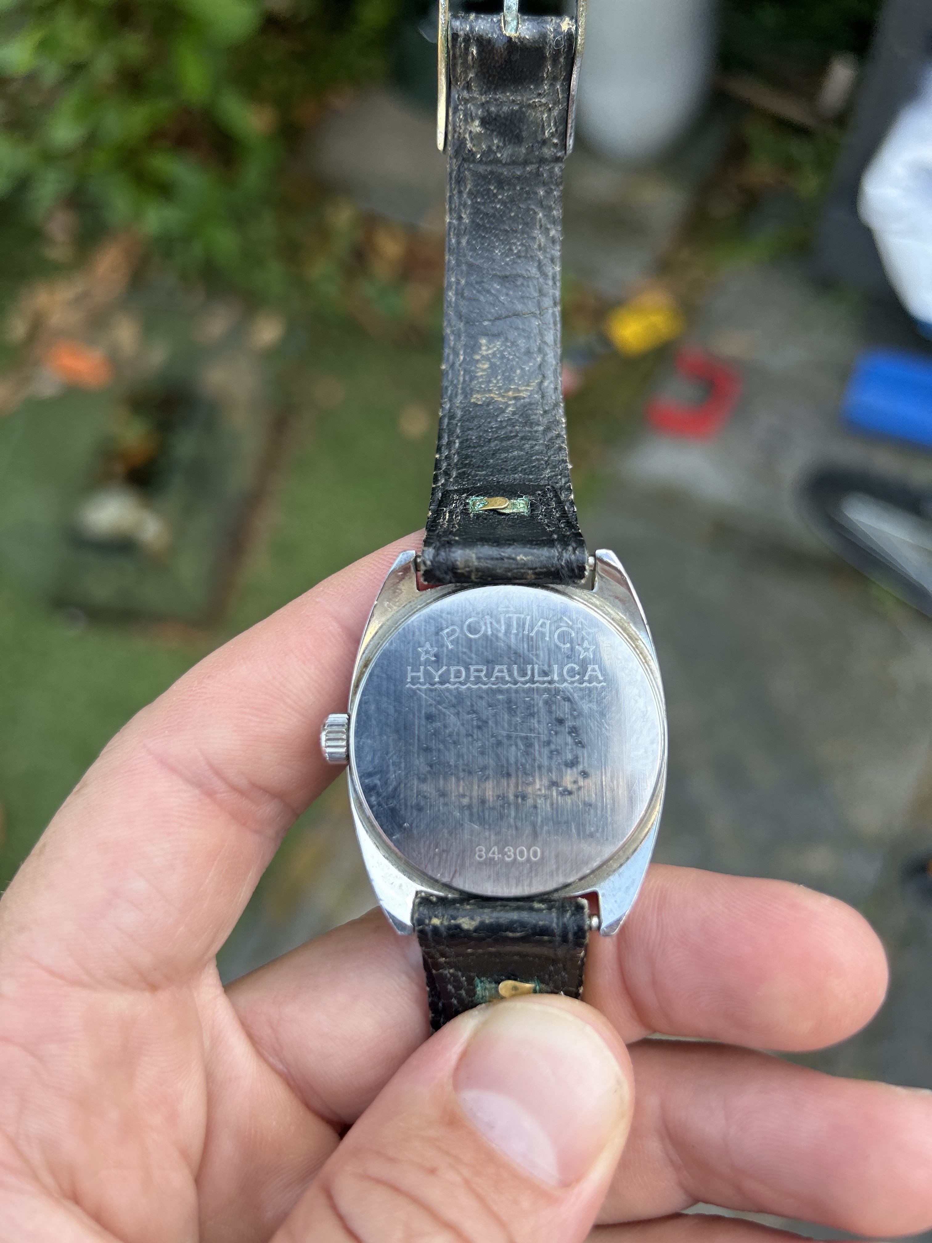

Mijn stalen exemplaar (84024) heeft in de bodem de datum 1 64
Er zit een werk in van het kaliber ETA 2409
Van de kast. Het horloge is nog weleens wat later gemaakt.

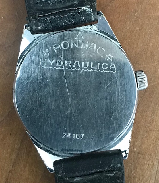

Hi Maurits, ik ben nieuw. Ik heb een Pontiac Hydraulica Memodate, zie foto’s. Zou jij mij kunnen vertellen wat dat nummer op de caseback betekent? (24167)

24 betekent verchroomde, vergulde of andere soort gegalvaniseerde kast voor een herenhorloge met een 11½’" werk erin.
De overige drie cijfers zijn een “volgnummer”
In jouw geval dus het 167ste model met de bovengenoemde eigenschappen (de kast is verchroomd).
Dit systeem werd gebruikt van ca. 1960 tot ca. 1980.
Bij de Hydraulica modellen staat meestal de maand van productie van de kast binnen in de bodem.
En als je geluk hebt vind je in het midden van het glas een P en op de kroon een * met het merk Pontiac rondom geschreven.
Veel plezier met je mooie Pontiac!
