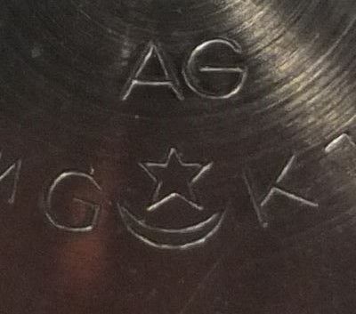

Het gaat hier om een horloge van het merk MARS. Op de wijzerplaat staat verder alleen ‘17 rubis’ en ‘shockproof’. Zie verder de foto’s van achterkant en binnenkant.
De ‘Mikrolisk’ site vermeldt dit: Uhrenfabrik Adolf Gengenbach - Uhren; Pforzheim, Deutschland. Het gaat dus om een Duits horloge.
Omdat het een oud uurwerkje is, wat wel goed loopt, wil ik niet het risico lopen dat er iets stuk gaat door het uit de kast te nemen, dus heb ik alleen even de schroef bodem los genomen. Ik draag het niet, want daarvoor is ie me toch te klein, maar ik vind het een erg mooi art deco style horloge. Niet zó oud overigens, ik denk dat het uit de jaren '50 is. Meestal kun je de leeftijd aardig determineren als je weet welk kaliber er in zit, maar daar zit m nou net nou de kneep (dat is uit uit het leven gegrepen…). Ik kan geen signering of kaliber nummer vinden. Meestal zit dat een beetje weggestopt onder het balanswiel, maar hier zit niks op die plek. Soms staat er een kaliber nummer op de wijzerplaat zijde maar daarvoor moet het klokje nog verder uit elkaar en dat gaat dus niet gebeuren om eerder genoemde reden. Ook het determinatie systeem op de site van Dr. Ranfft brengt me niet verder.

Nee net gelezen dat die maan en ster een soort van gehalteaanduidingen zijn…
en toch…
                _The crescent moon and star was the trademark for the_
_ Crescent Watch Case Co. and was first registered in 1885._

@RobertGerard Dank voor de suggestie. Ik denk zelf dat de ‘AG - Ster / maan - C-K’ aanduiding op het achterdeksel iets te maken heeft met de fabrikant van de kast. Ik zie wel vaker bij horloges van Duitse herkomst uit die periode, dat de kastfabrikant zijn signatuur apart op het achterdeksel liet vermelden. Maar dat is alsnog een leuk klusje om uit te vogelen. Als iemand iets meer weet over die initialen en dat ster/maan vignetje hoor ik het graag.
