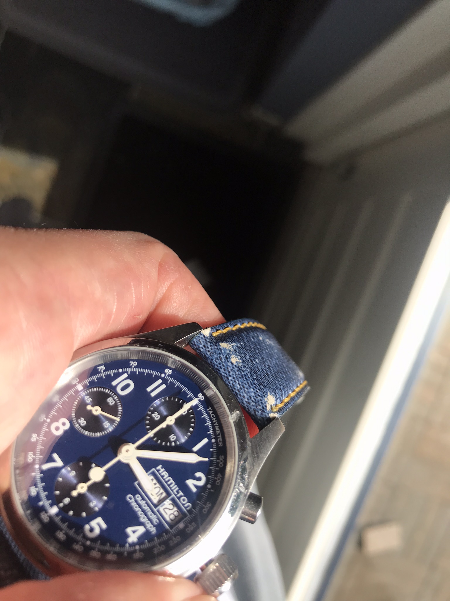

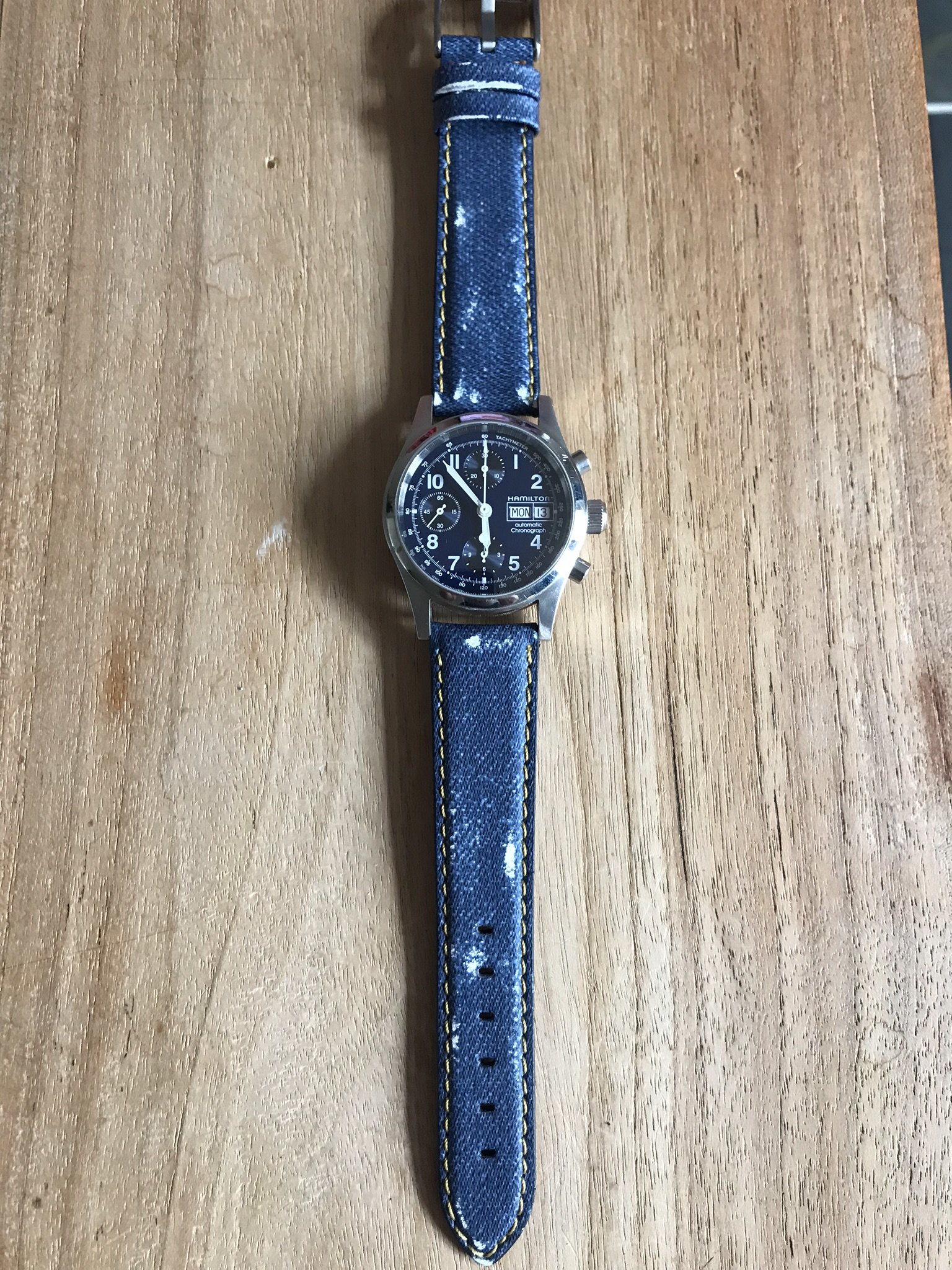

Goedemiddag, mijn horloge is gevallen en ik heb daar een vraag over. Het gaat over een Hamilton met een Valjoux 7750 uurwerk. Ik heb hem in januari 2016 gekocht. Hij had toen een onderhouds beurt gehad bij de vorige eigenaar.
Veel gedragen is hij niet. Nu na de valpartij loopt hij 30 seconden per dag achter. Hoeveel het was voor de valpartij weet ik niet. Maar 30 sec is wel erg veel toch?
Heeft er iemand een adres voor me die hem kan nazien voor me. Liefst omgeving Breda. Alvast bedankt!
Groeten Jan

Welk type is dit?
Dank je, is een hamilton khaki chronograaf.
Voor de zekerheid maar even laten doen. Die bezel, is die ook gewoon los te bestellen?

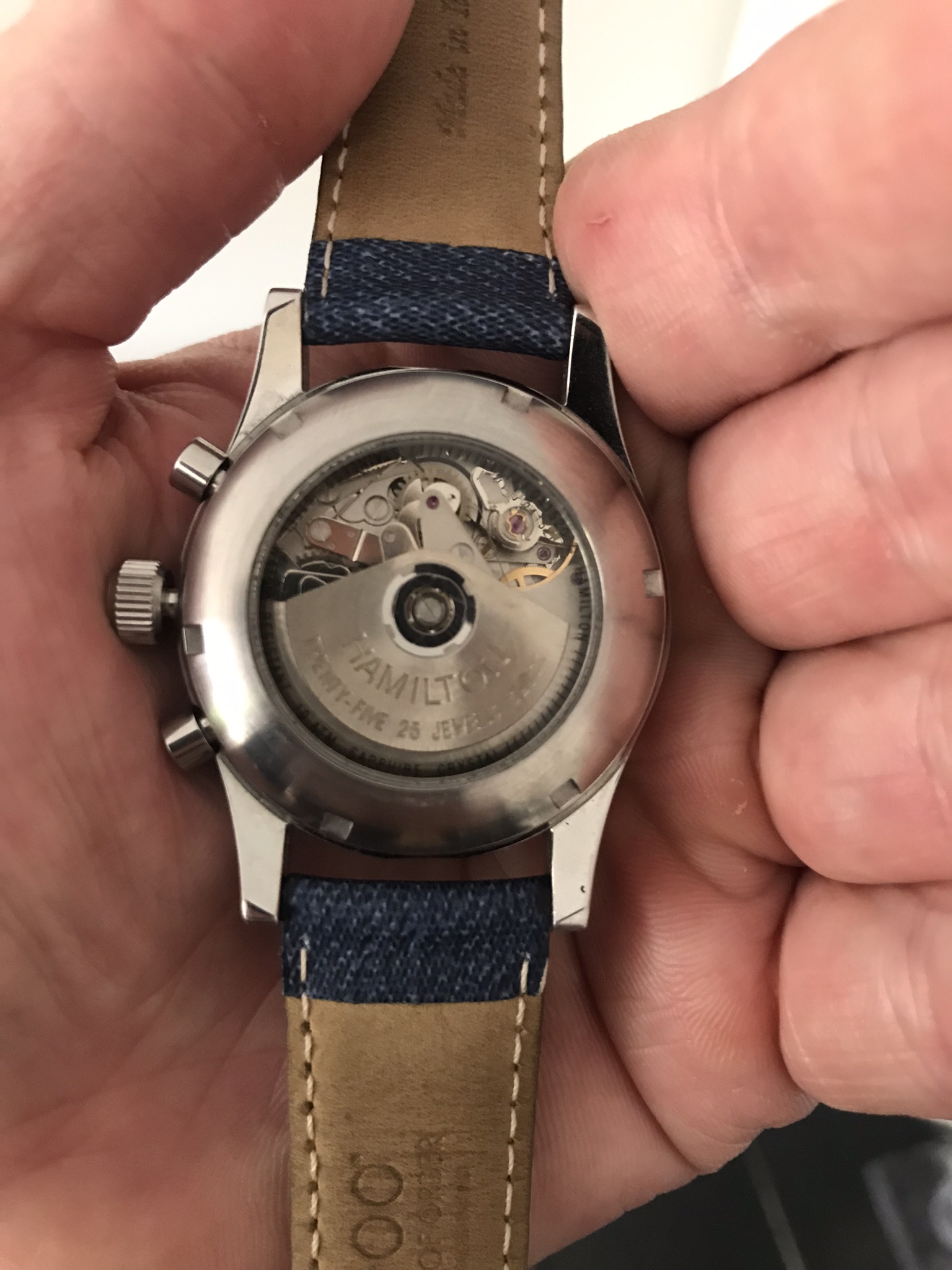

Incabloc zat niet meer 100% op z’n plek. Verder heeft ie niets kunnen vinden. Horloge is afgesteld en weer oké!
Viel gelukkig mee.
Overigens fijn geholpen, aardige kerel.
