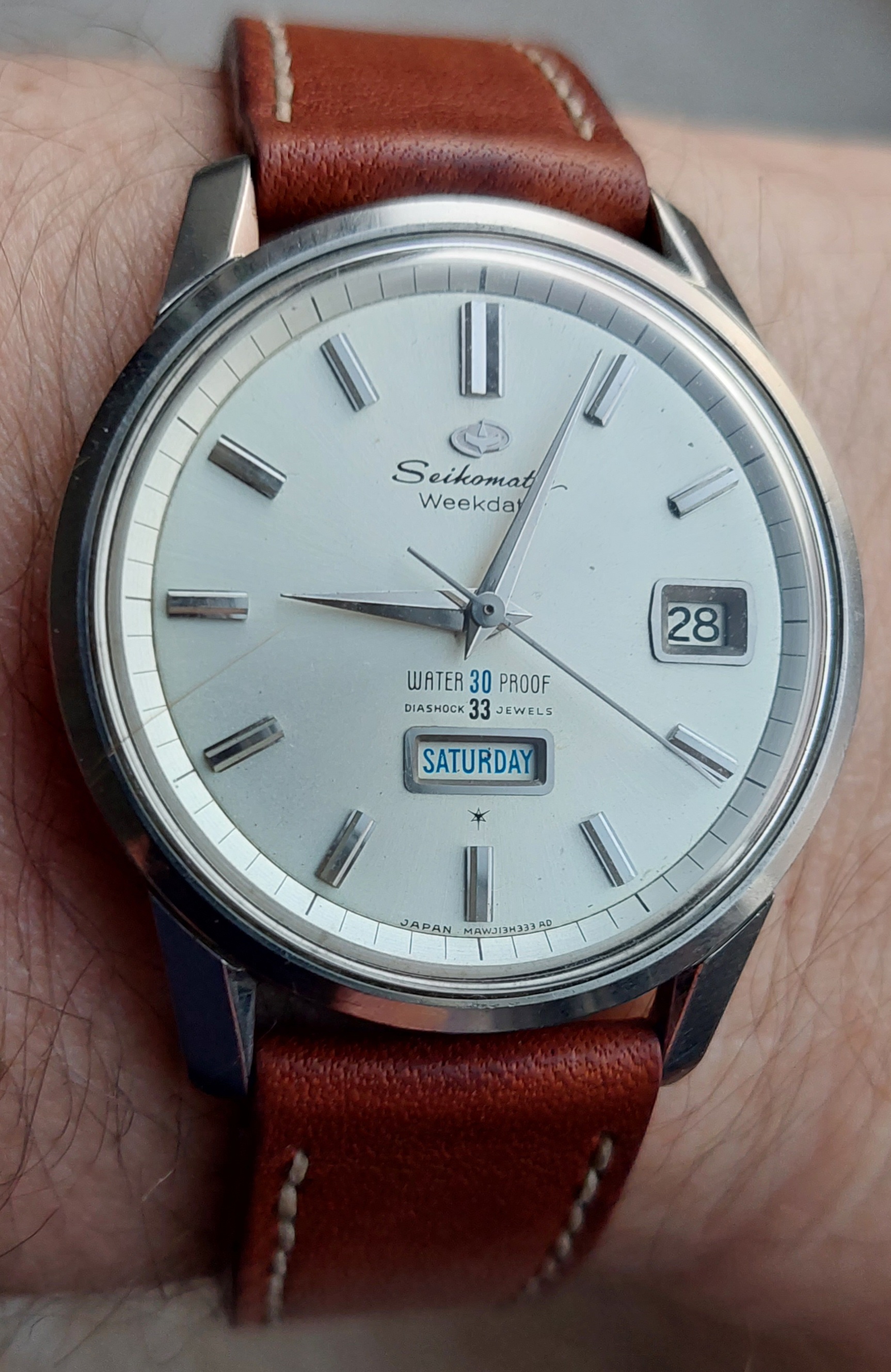

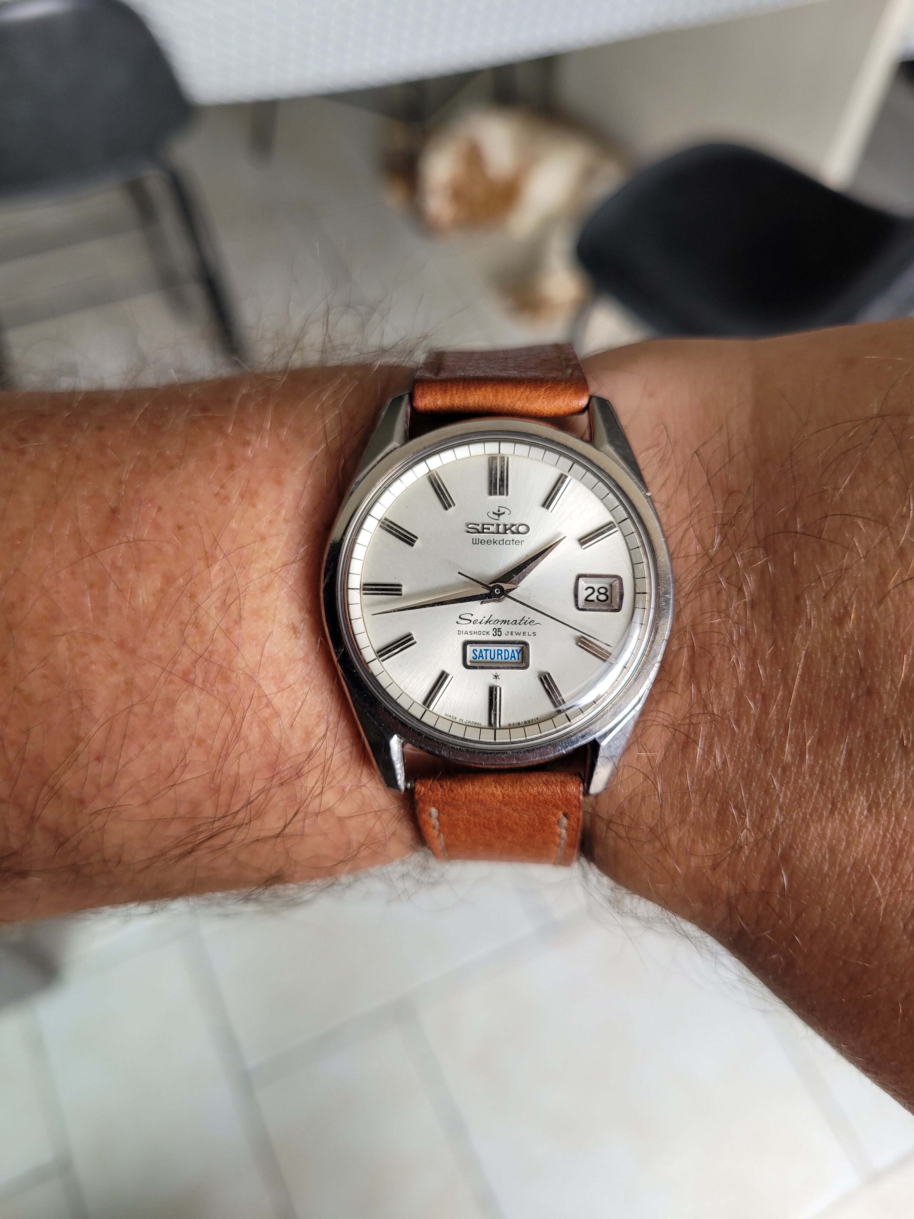

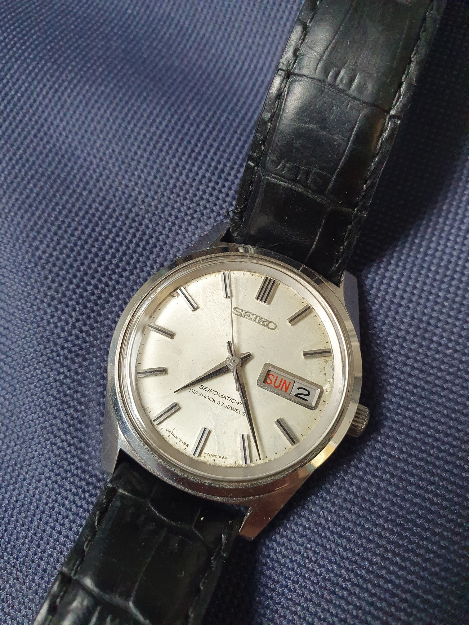

Sinds gisteren een Seiko Seikomatic Weekdater 6218C - 8971 uit midden jaren '60 in mijn bezit.
Ik vind het een plaatje van een klokje, heb maanden getwijfeld en er om heen gedraaid maar uiteindelijk voor de bijl gegaan.
Ben een absoluut groentje in de horlogewereld en zeker voor wat betreft de Seikomatic.
Heb daarom twee praktische vragen:
  1. hoe zet ik tijd, datum en dag?
  2. wil 'm laten beoordelen en servicen door échte expert. Woon trouwens in Den Haag
    Hoop dat jullie me kunnen helpen!
Wat is het verschil tussen een seikomatic en de rest van de Seiko collectie?
Daar zie ik gráág een paar plaatjes van. :smirk:
Eerst een belangrijke waarschuwing: Verander de datum niet terwijl het het gewone datumverzet al in werking is. Dat kan resulteren in beschadiging van het mechanisme. Ik houd meestal aan dat ik tussen 18:00 en 06:00 de datum niet verander. Dat is conservatief, maar zeker weten veilig. :sunglasses:
De 6218C heeft als ik mij niet vergis semisnelverzet voor de weekdag en snelverzet voor de datum. De weekdag kun je verzetten door de kroon helemaal uit te trekken, het horloge vooruit te draaien tot de weekdag helemaal versprongen is (03:00), en dan weer terug te draaien tot voordat het mechanisme aangrijpt (21:00). Iedere keer dat je van 21:00 naar 03:00 gaat, verspringt de weekdag een dag. De datum kun je verzetten door de kroon één standje uit te trekken en (let op dat het mechanisme niet actief is) de kroon te draaien. Ik meen me te herinneren me dat het datumverzet van de 6218 zowel vóór- als achteruit kan, bijzonder. :smirk: Maar dat kan ik fout hebben hoor. :stuck_out_tongue: De tijd verzetten kan met de kroon helemaal uitgetrokken.

  2. Heb tijd inmiddels aangepast, dank!

Dag zou ik zo laten als hij is omdat er geen quickset is. Hoop gedoe anders.

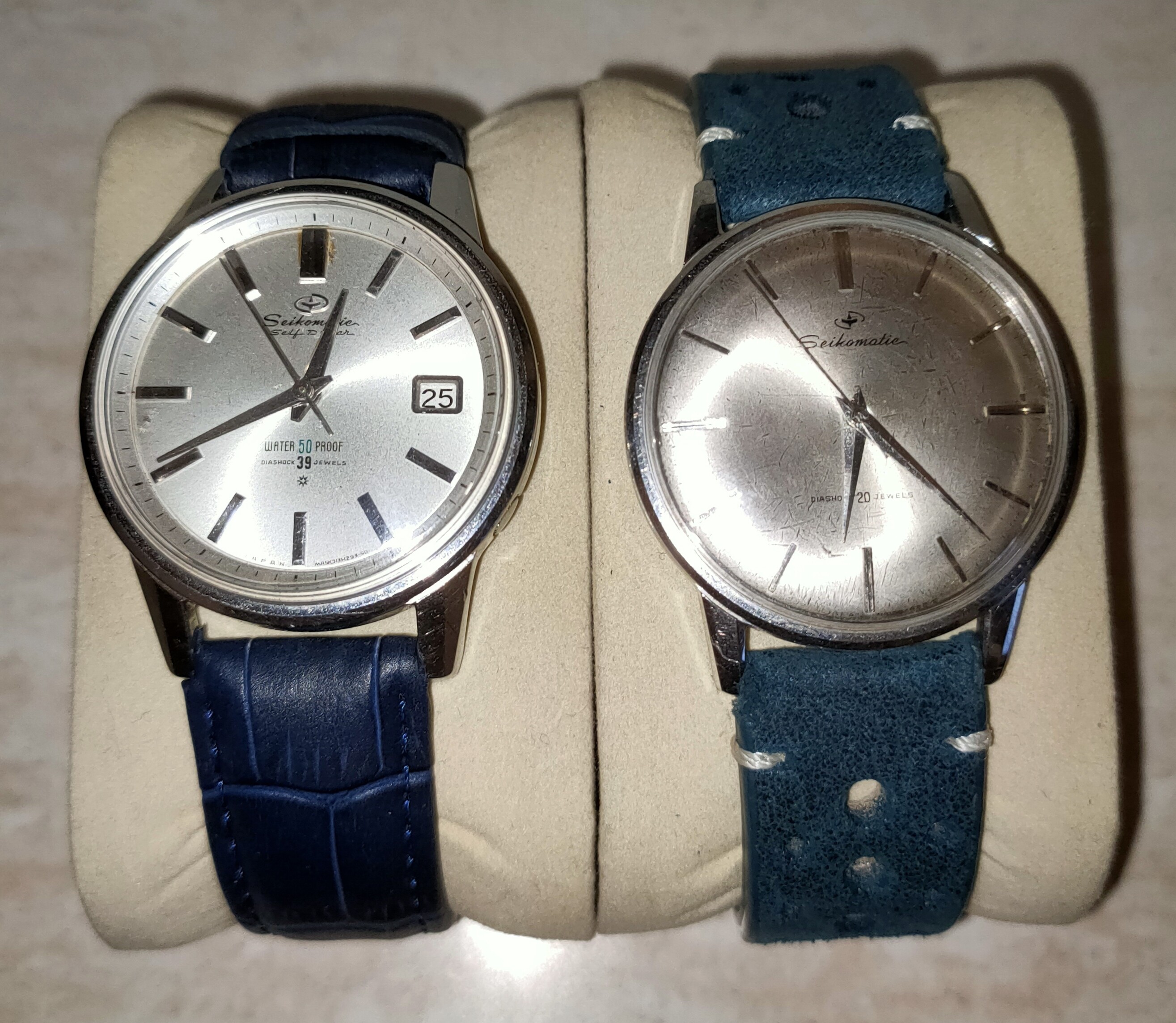

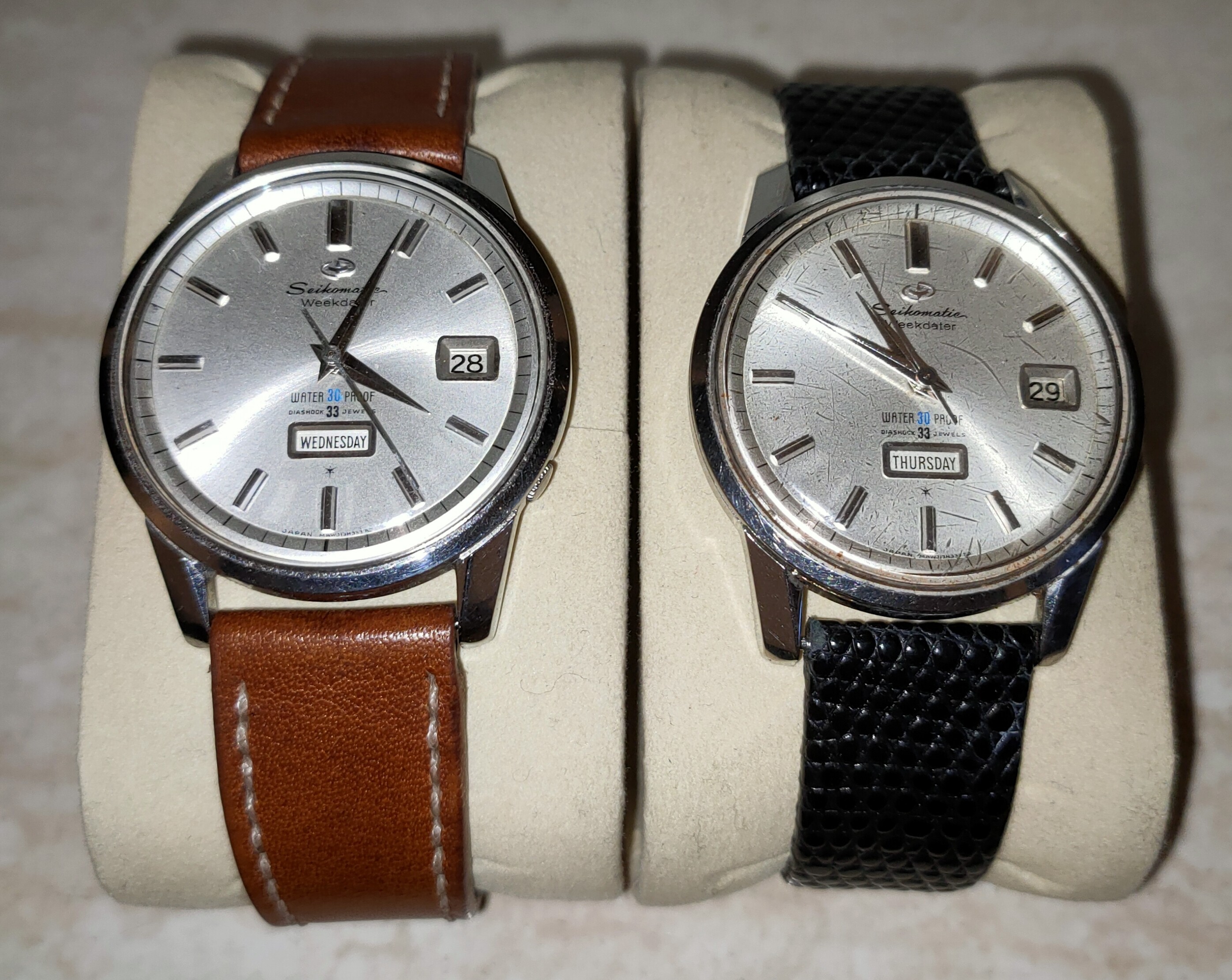

Eerst de beide Weekdaters J13080’s:

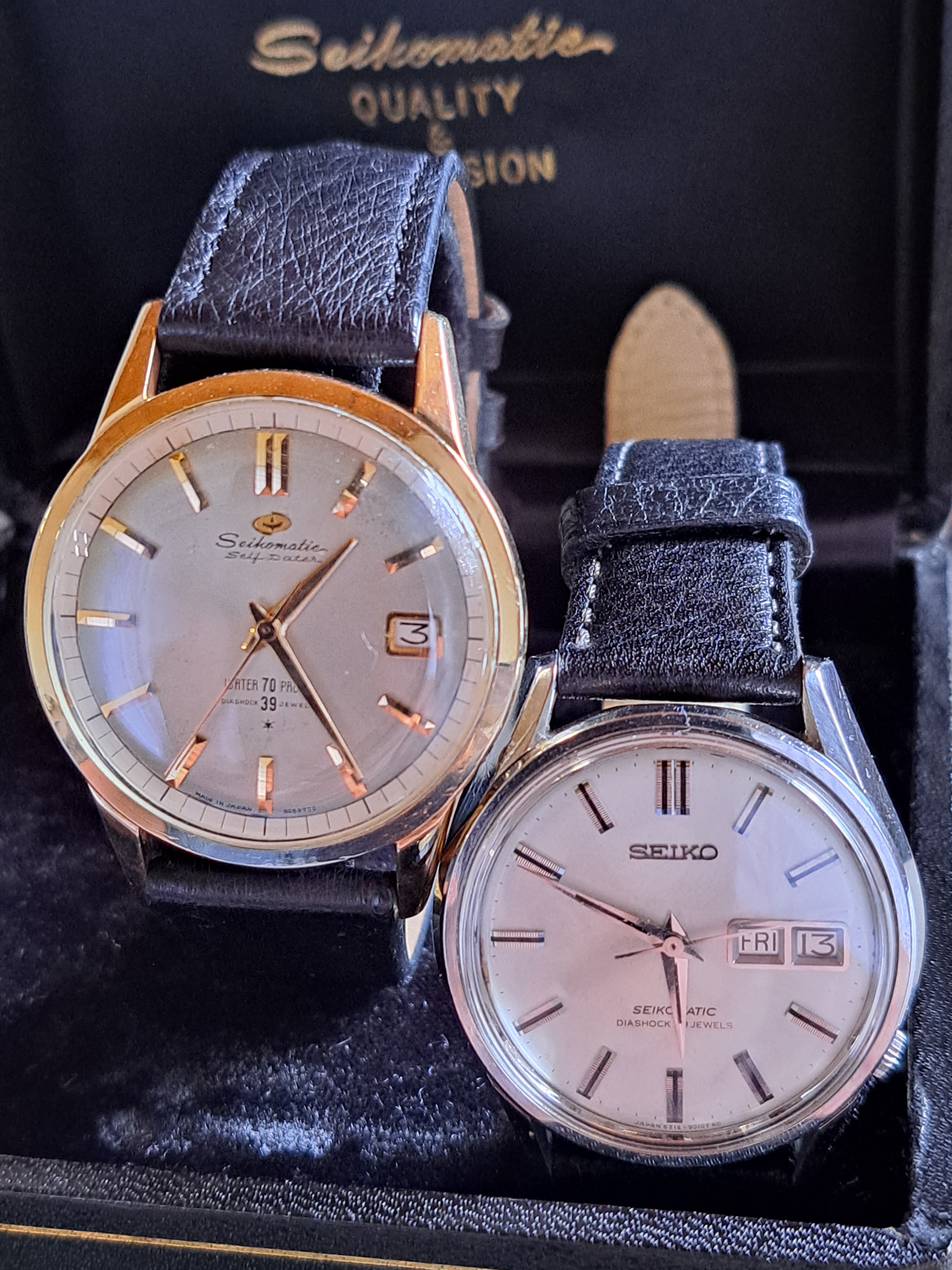

Links is mijn eerste J13080, rechts is mijn laatste aanwinst, ook een J13080, allebei uit 1963

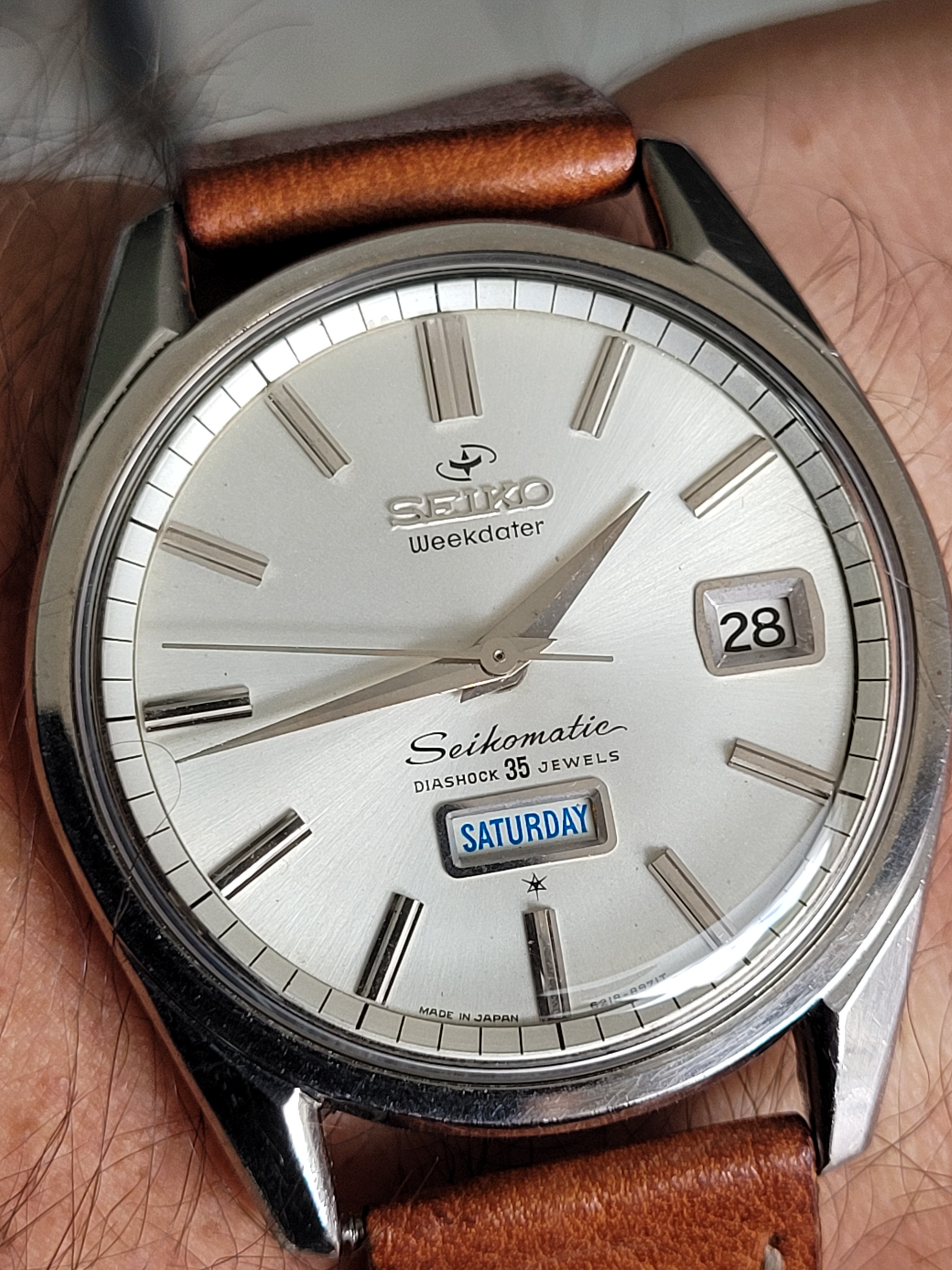

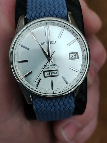

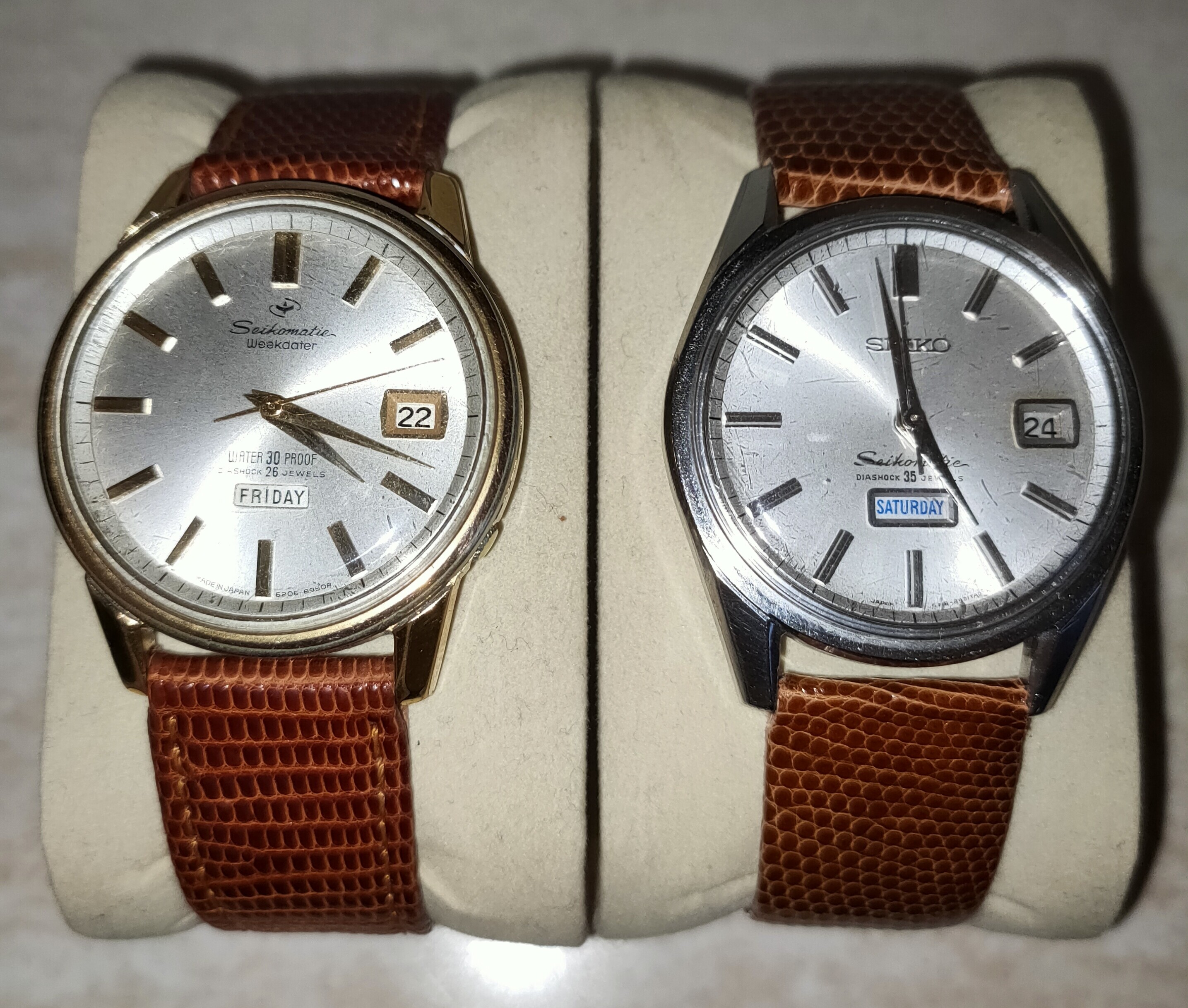

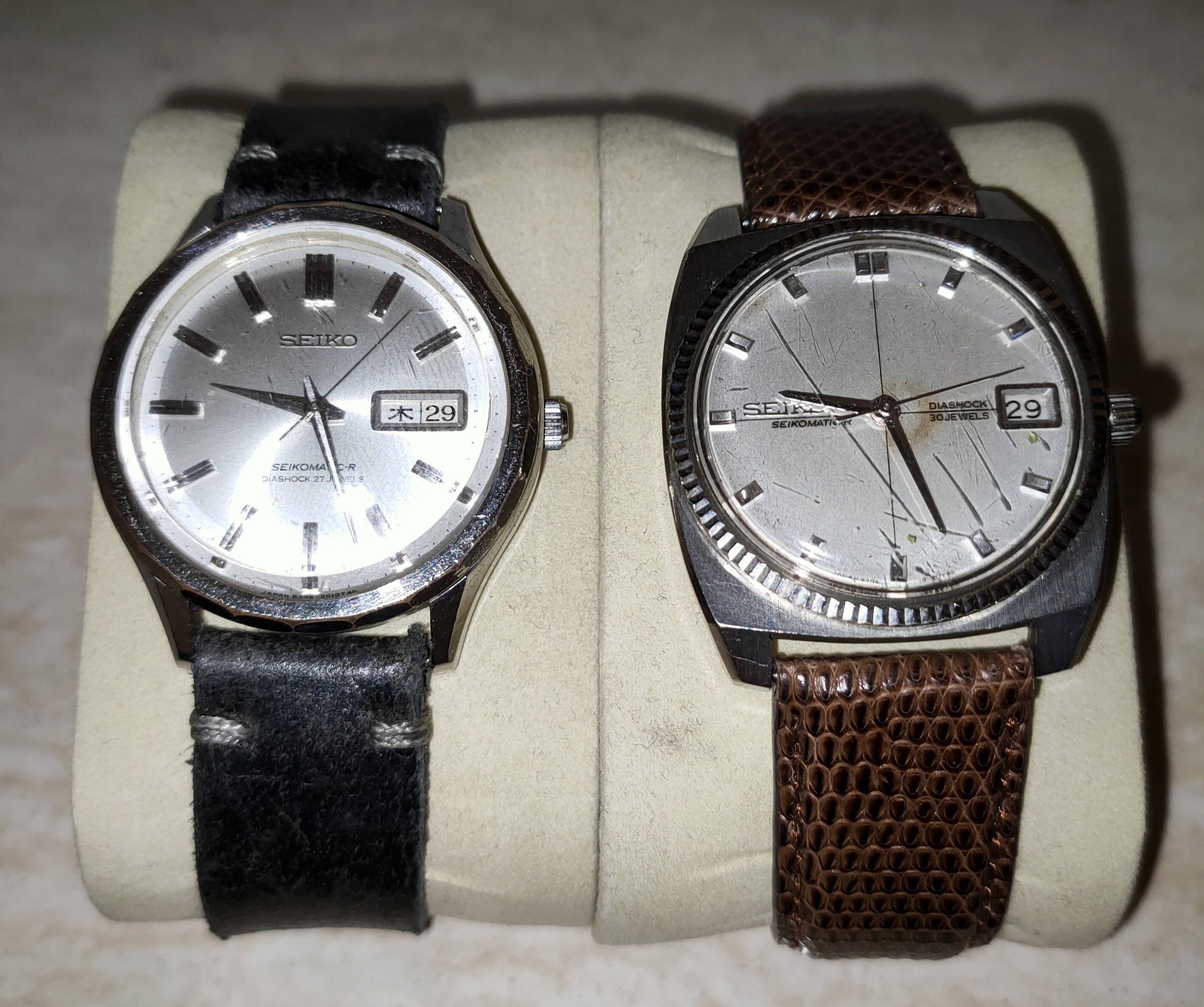

Dan komen we bij 2 andere weekdaters (v.l.n.r. 6206-8980 (1964)/ 6218-8971(1965):

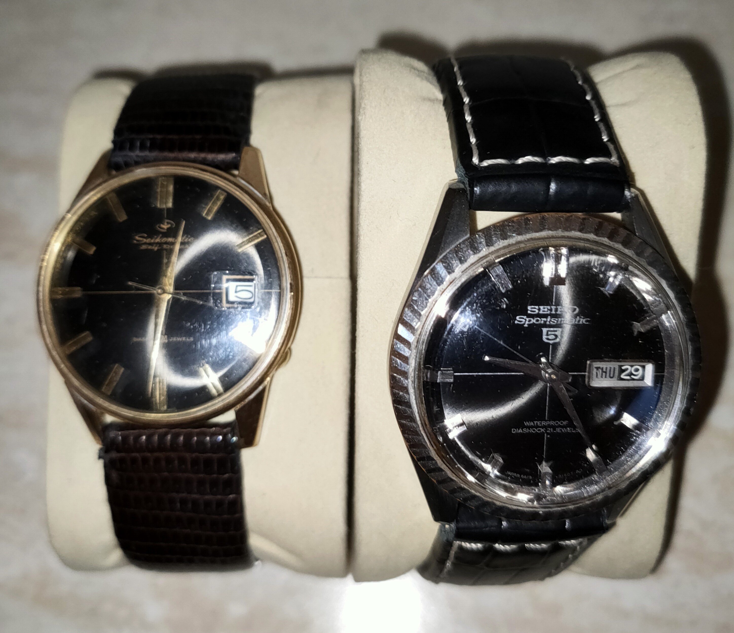

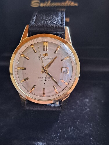

Dan een mix uit Seikomatic (J15022) uit 1963 en een Sportsmatic 6619-8090 uit 1966:
Ook in de jaren '60 konden ze al prachtig zwarte sunburst wijzerplaten maken…

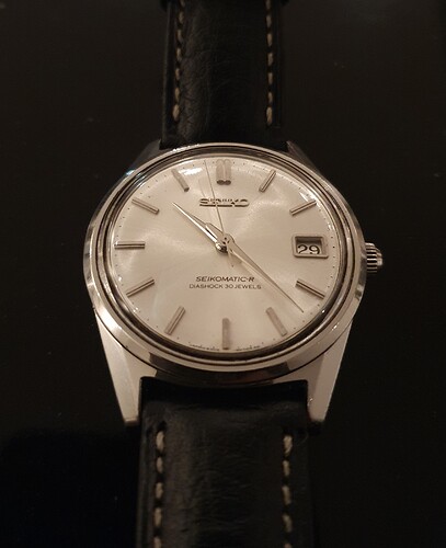

Dan een tweetal Seikomatic-R: Seikomatic-R 8345-9010 uit 1966 en een Seikomatic-R 8305-8051 uit 1968:

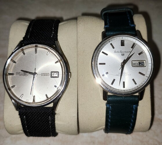

En dan komen we bij een buitenbeentje, die er eigenlijk niet thuishoort, maar er zoveel weg heeft van een Seikomatic, dat ik hem er toch toereken, een Seiko Sealion M77 (6305-1000) uit 1965 en een Sportsmatic 6619-8000 uit 1965:

Heb enkel de Seikomatic-R 8305-8060
Wel heel blij mee :slight_smile:

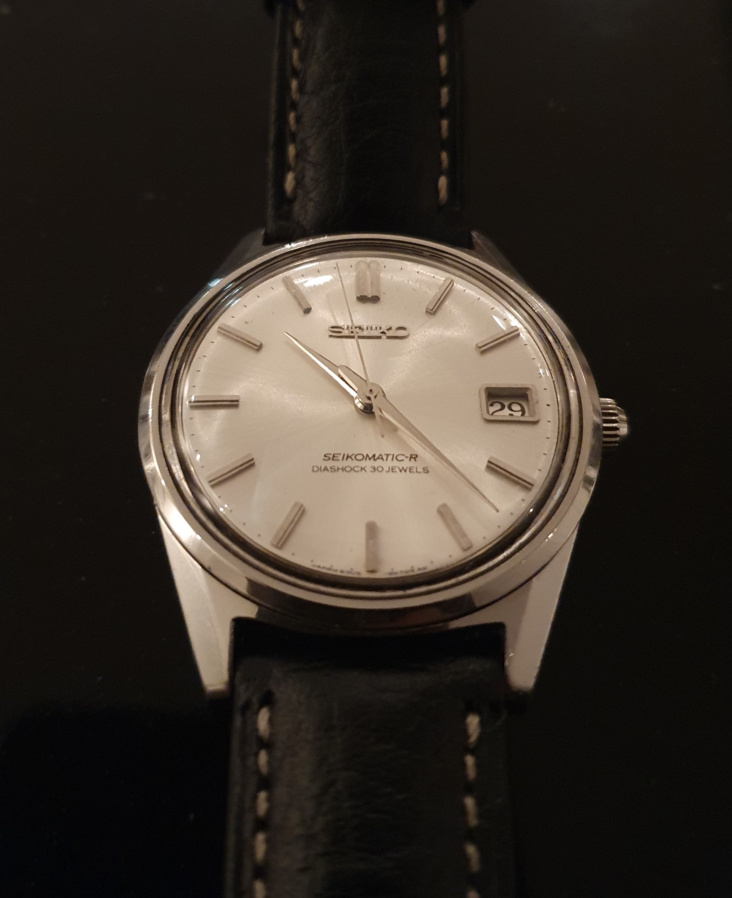

Zopas een mooie band gemaakt voor deze knapperd!
Wat een wijzerplaat toch. Mijn inziens is dit het mooiste wat Seiko produceerde tijdens de 60’s…
Agree to disagree. Ik vind die eer gaan naar de Seikomatic Weekdater J13080, die heeft nog het opgelegde logo van de Seikomatic. Maar dat zal wel weer een eindeloze discussie worden. Je hebt in ieder geval een prachtig horloge!
