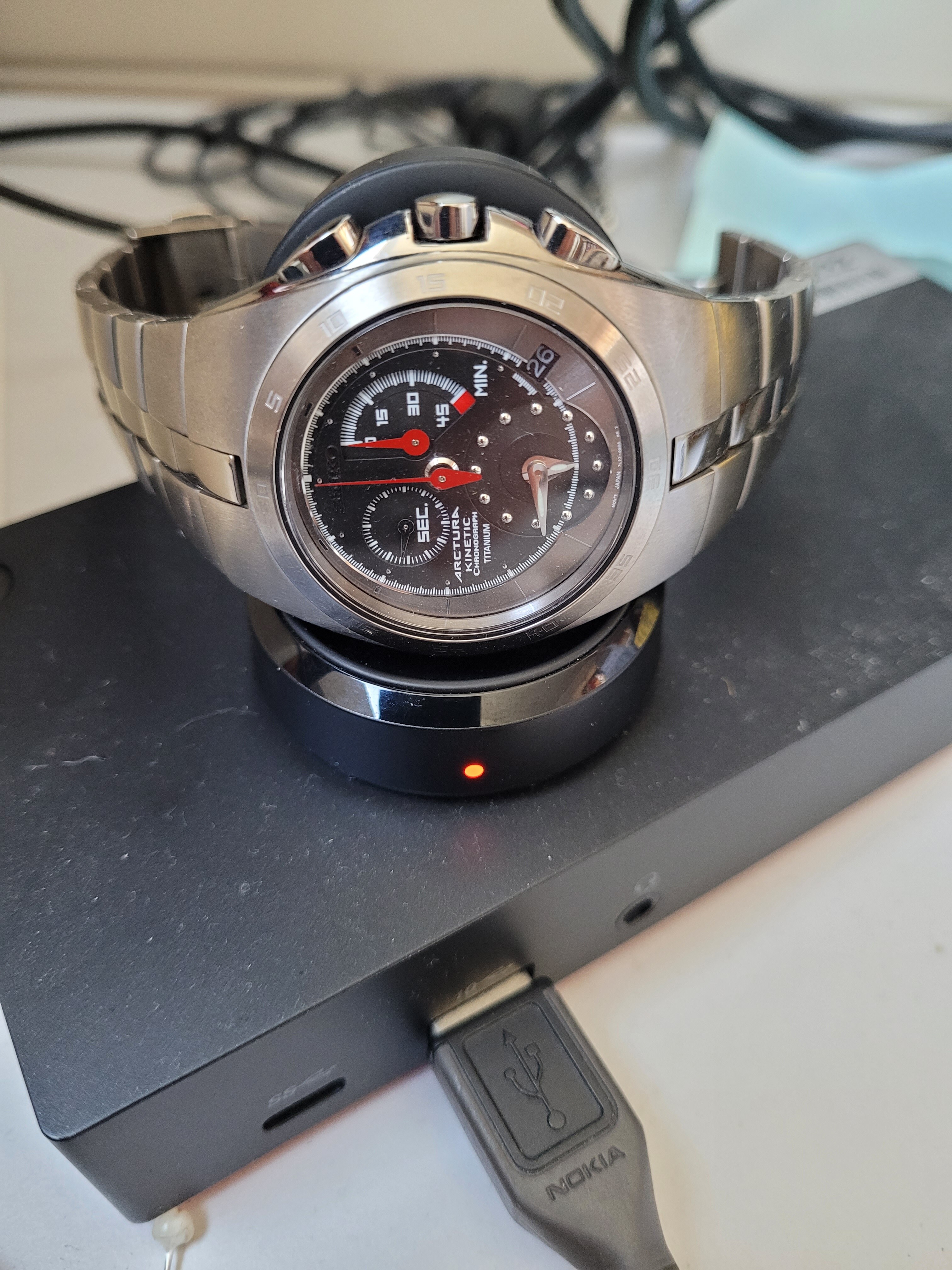

Ik vraag mij nu ineens af, zou zo’n draadloze telefoonlader ook kunnen werken om je kinetic bij te laden?
Ik denk dat dat ook af zal hangen van welk soort lader.
Ik had ooit eens een oude ali express en dat was niet meer dan een spoel en die stond altijd aan.
Bij de nieuwere modellen registreerd de lader ook welke telefoon je er op legt voor eventuele vormen van snelladen. Ik kan mij zo voorstellen dat die helemaal niks doen tot je er een telefoon of smartwatch op legt.
Net even een experimentje met een lader van een samsung s3 smartwatch (dus een oud model). En die werkt.
Het expiriment met de lader is gestaakt.
Kennelijk zit hier ook een verbinding tussen lader en smartwatch is.
Als ik het horloge op de lader leg dan gaat het lampje op de lader knipperen en begint de secondenwijzer te lopen (horloge was voledig leeg). Dit gaat zo’n half uur goed. En dan stopt het ledje met knipperen, en even later stopt ook de secondenwijzer weer.
Kennelijk signaleert de lader dat je iets op de lader legt. Probeert vervolgens te laden en iets van een koppeling tot stand te brengen denk ik zo. Lukt die koppeling niet dan stopt ook het laden.
Als ik mijn smartwatch er op leg dan geeft de lader op een gegeven moment ook aan dat het horloge vol zit. Er wordt dus een terugkoppeling gegeven naar de lader over de status van de accu in het horloge.

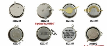

Zijn er verschillende capacitors? (Geen idee hoe je dat in meervoud schrijft, sorry). Of zijn ze voor alle kinetic’s gelijk?
Panasonic MT920 kun je gebruiken voor de meeste Seiko Kinetics.
Alleen het aansluiting clipje verschilt bij de Kinetic types. Deze kun je met gemak van de oude los snijden en opnieuw gebruiken op een capacitor waar deze nog niet opzit. Scheelt je gauw 20 euro voor eentje waar het er op is gezet…
